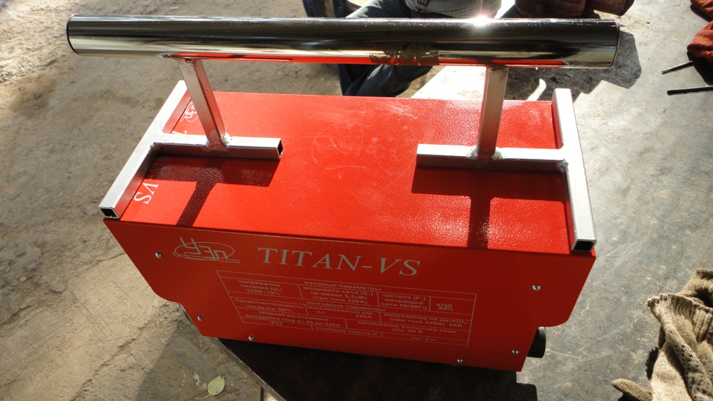

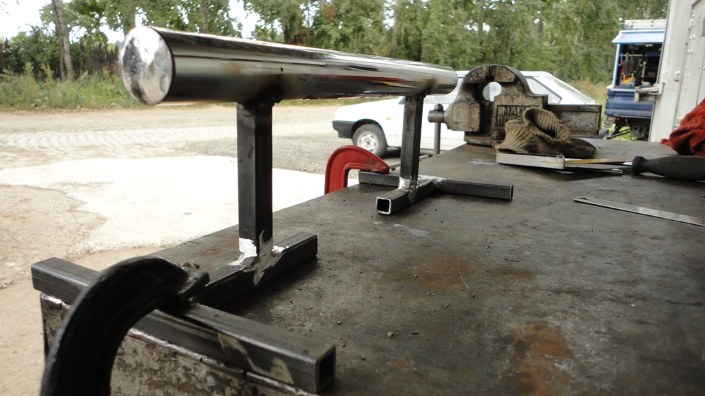

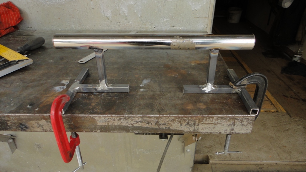

POG65 написал : Блин, ручку я все-таки сломал... осел.
Значит нужно сделать новую и под себя. У меня все ручки на сварочниках самодельные, заодним они ещё и катушкой для проводов работают.
POG65
POG65
Регистрация: 25.09.2009
Сатка
Сообщений: 8815
18.02.2012 в 13:31:05
DED написал : Значит нужно сделать новую и под себя. У меня все ручки на сварочниках самодельные, заодним они ещё и катушкой для проводов работают.
Спасибо за фото. Мне оЧЧень понравилось. Факт. Только я ее не ставил еще (эту ручку, за которую переносить... Кстати, тоже фуфло полное..) Сломал крутилку, на фото правую. Там "шляпка" оказывается снимается (там винт), а я решил отверткой тихонечко расщеперить то, на что ручка садится... Тиххонечко отвертку вставил... чпок... и все нормально... отломил:mad::o:swoon
DED
DED
Регистрация: 22.12.2009
Сообщений: 3107
18.02.2012 в 13:54:52
POG65 написал : Сломал крутилку,
Ааааа, вон Вы про что, а я то думал про ручку для переноски( её кстати и не увидел на фото). Ручки крутилок я тоже менял, на одном или двух аппаратах. Недолго поработав, они стали прокручиваться на валу резистора, да и они какие то "пустые" были. Не было ни рисок на переднем торчике, ни приливов на периметре. То есть, смотришь и не понятно какой ток примерно выставлен.
Вот тут уже новенькая крутилка. Поджимается винтиком с боку. Надо только надфильком лыску сделать в нужном месте, чтоб "указка" градуировке соответствовала. Хотябы в режиме "МАКС" и "МИН".:)
