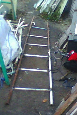

или сварщиком-штукатуром)) Варил дочке лесенку с темя ступеньками во дворе полазеть, из старой дюймовой трубы тощина стенки 4-ка, оставшейся у меня в избытке после замены отопления, так вот, подгонку "Т" образных стыков ступенек лесницы я не делал, поленился, каюсь, а получившиеся шели наверное ближе к сантиметру по размеру были, медленно заваривал без присадки начиная с узкого места, постепено наращивая этакою шлакометаллическую массу . наверное минут 10-15 на щель электродом тройка, потом зачистил шлак и неровности и обварил сверху широким полумесяцом.

Там подгонки то! Тем более для домашней лесенки! Торцы ступенек сплюснули кувалдочкой на наковаленке и всего делов. Главное, чтоб сплюснутые части в плоскости были.

malets написал : Варил дочке лесенку с темя ступеньками во дворе полазеть, из старой дюймовой трубы тощина стенки 4-ка, оставшейся у меня в избытке после замены отопления, так вот, подгонку "Т" образных стыков ступенек лесницы я не делал, поленился, каюсь, а получившиеся шели наверное ближе к сантиметру по размеру были, медленно заваривал без присадки начиная с узкого места, постепено наращивая этакою шлакометаллическую массу . наверное минут 10-15 на щель электродом тройка, потом зачистил шлак и неровности и обварил сверху широким полумесяцом.
Просто ступени надо было делать из 3/4 или 0,5"-и всё было бы ОК.:)

ribakow.fthj написал : Просто ступени надо было делать из 3/4 или 0,5"-и всё было бы ОК.:)
из кучи старья вытащил что попало из того и сделал, даже мыслей небыло подбирать диаметры
получилось чтото наподобии вашей только пошире

malets написал : из кучи старья вытащил что попало из того и сделал, даже мыслей небыло подбирать диаметры
тАк и я из кучи-тама видно слева...но время ушло на всё про всё 2ч-неторопясь и покуривая:)

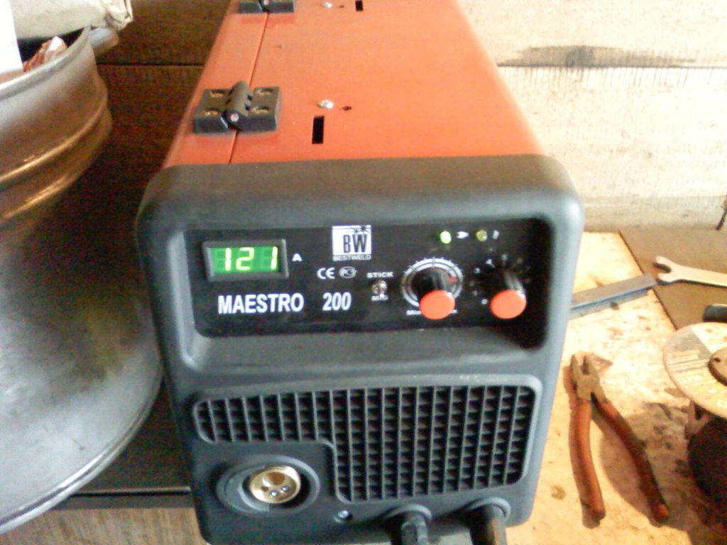

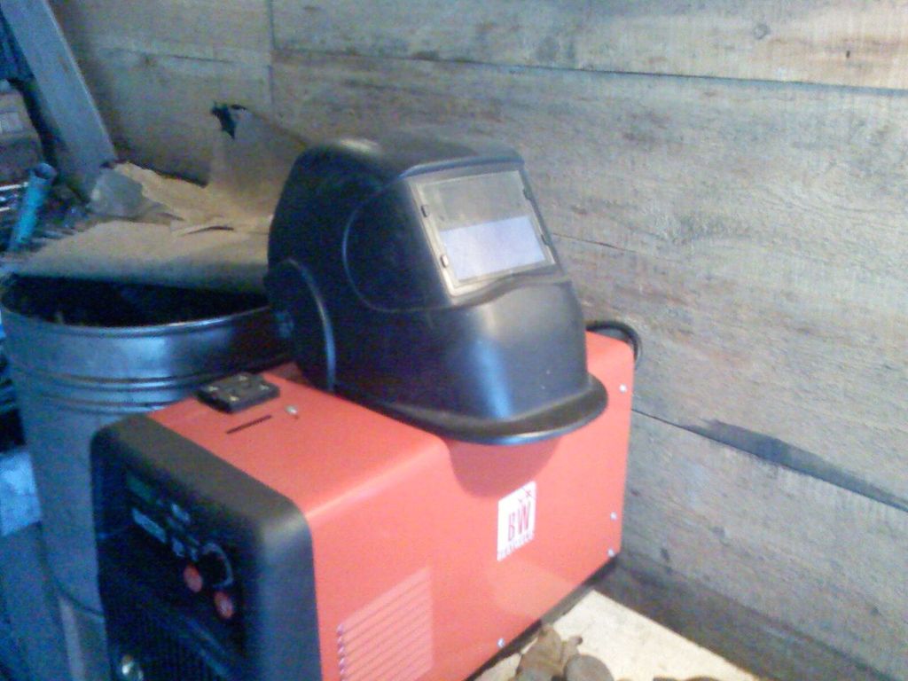

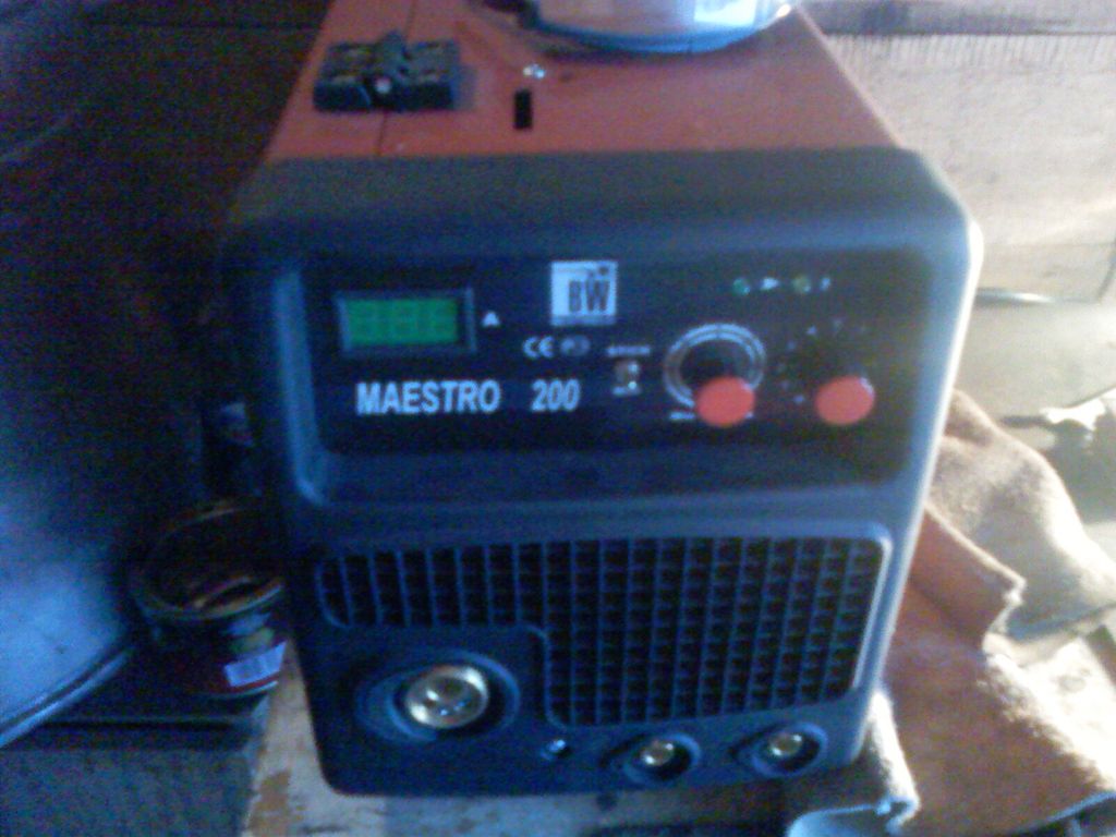

Нашел фото своего ПА. Блин, ручку я все-таки сломал... осел.:mad:

POG65 написал : Нашел фото своего ПА
А у мене такова нет.... :(
POG65 написал : Блин, ручку я все-таки сломал...
Были бы свои на месте-тогда и всё сделается.. :)
