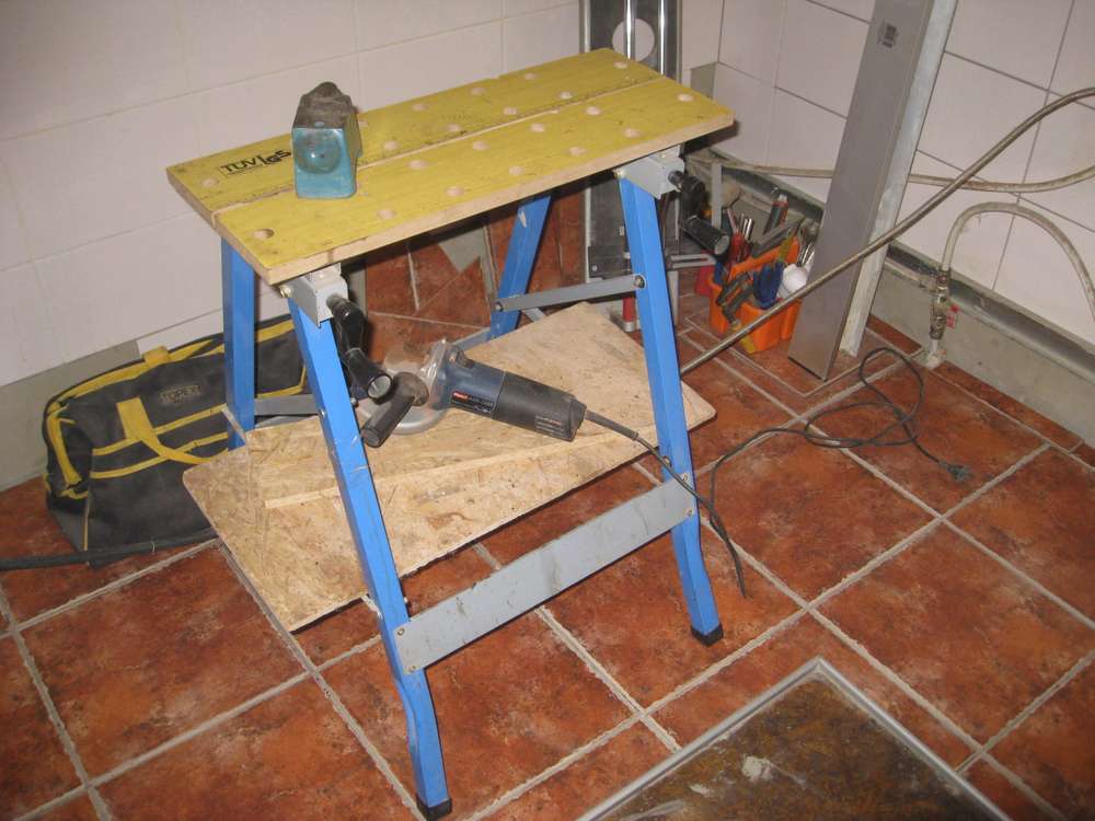

Alexxus написал : На коленках в углу не научишься....
Сначала пытался на полу на корточках - полная ерунда получалась, потом взял старый железный стул с фанерным сидением (фанеру мочил просто) и маленький стульчик - совсем другое дело, особенно, если к спинке настольная лампа прикручена, направленная на место сварки. А вот такой дешевый складной верстачек, накрытый листом металла, еще удобнее

Alexxus
Alexxus
Регистрация: 26.01.2012
Сообщений: 514
26.02.2012 в 21:46:59
7351 написал : А вот такой дешевый складной верстачек, накрытый листом металла, еще удобнее
Я вот подумываю эту самую подставку для мангала использовать в качестве временного места для сварки.... сделать съемную столешниу....

Alexxus написал : сделать съемную столешниу....
Отличный вариант, если есть где поставить. А если столешницу сделать из близко расположенных арматурин или квадратов, врезать в боковую стенку турбинку - будет настоящий сварочный стол с нижней вытяжкой :) Мне жена такое на балконе не дает соорудить - играюсь сварочником, когда ее дома нет :)
