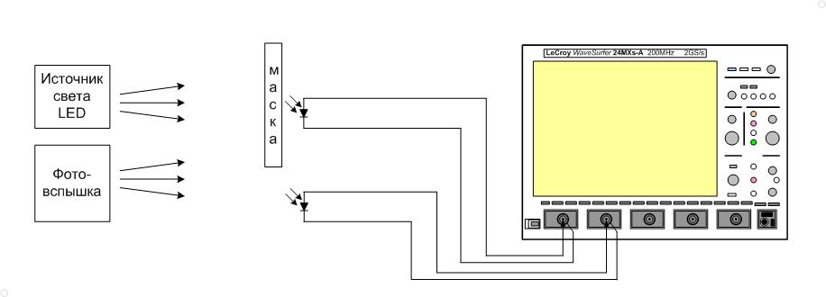

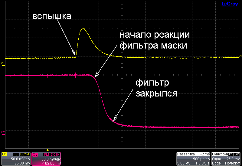

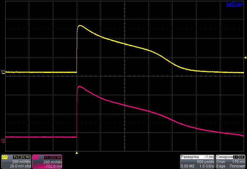

Может, кому интересно будет. Купил маску «хамелеон» Fubag optima 9-13 (). Время реакции заявлено 1/30000с (33мкс). Вот его и решил проверить, и как оказалось дурят нашего брата. На первом рисунке схема включения. Два фотодиода (марку не знаю, подобрал по максимальному быстродействию из имеющихся под рукой, передний фронт порядка 20мкс, задний 200мкс) подключены к осциллографу LeCroy WaveSurfer 24MXs-A 200MHz. Один фотодиод закрыт маской, засветку организовывал с помощью фотовспышки. Из-за того, что длительность вспышки очень короткая пришлось дополнительно организовывать постоянную подсветку с помощью LED лампы 6Вт (эквивалент 60-80Вт накаливания). Вот что интересно, маска реагирует на 40Вт лампы накаливания и на энергосберегайки11Вт, а на LED ни в какую, хотя LED светит не в пример ярче (дневной нейтральный цвет, температура ~4200K). На первой осциллограмме реакция фотодиодов на вспышку полной мощности (светофильтр и LED подсветка отсутствуют). На второй: канал С1 напрямую, канал С2 через светофильтр. Мощность вспышки регулировал так чтобы только получить запуск маски и исключить излишнюю засветку фотодиодов. Скорость срабатывания светофильтра точно оценить не удалось (затянутый задний фронт у фотодиода), но точно менее 300мкс. А вот задержка срабатывания вылезла во всей красе и составила более 400мкс. Так что ни о каких 33мкс речи даже не идет, практически 1мс! Фотовспышка пролетает через фильтр полностью. :(

кмк 1мс не так уж и плохо учитывая мощность дуги и площадь входного отверстия зрачка( количество пропущенной энергии)

Тада и подороже надо тоже масочку испытать...Всё таки масочка за 1,5 штуки(1900) -это явно может быть и не полный"АЙС".:)

Deimos_Chiv написал : а на LED ни в какую, хотя LED светит не в пример ярче
У меня LED специально на сварочном столе в лампе стоит.
