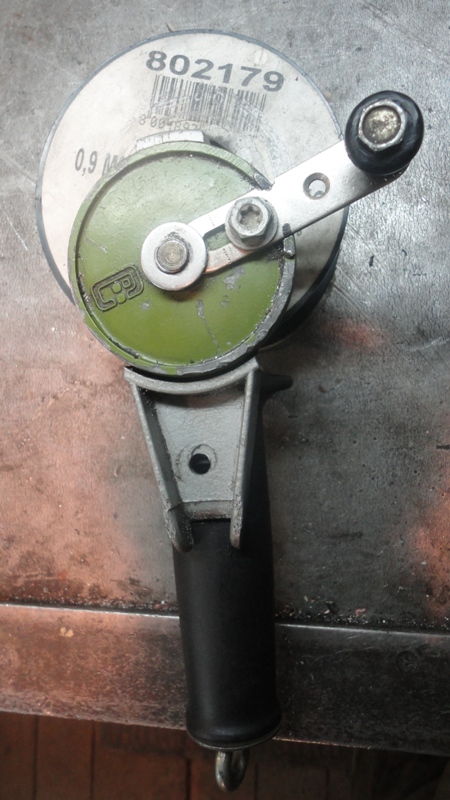

Sergi42 написал : Вам, если сами вот такой блок с "0" изготовили, то у меня нет слов!!!
Вы про блок питания? Да там один транформатор да коммутация. Дольше возился с корпусом. Кстати точечная сварка и в углекислоте прекрасно получается. Там снимки сотовым - плоховато видно. Тогда уж посмотрите пой протяг, вот там я долго возился.
http://www.mastercity.ru/attachment.php?attachmentid=161894&d=1286645541
