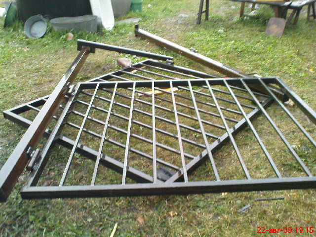

Alexxus написал : А ворота однозначно лучше из профтрубы..
Согласен!
А вот эскизик, дилетантский, конечно, как и положено начинающему... И ворота на стадии изготовления.
Вместо решётки можно и профлист, но там тоже есть свои особенности...

cccp62 написал : И ворота на стадии изготовления.
Так это Ваши ворота? Если профнастил будет, зачем решетка? Простите, не догоняю чего-то

Alexxus написал : Так это Ваши ворота?
Нет, другу делал, как мог, сам учусь. Ворота, как на фото, профлиста там нет. Просто, вместо решётки, можно и профлист, я выложил лишь основные размеры.
