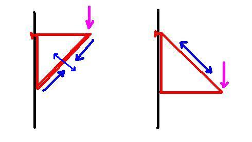

Sergi42 написал : Примерно, как потеря устойчивости сжатого стержня.
Наверное правда посредине. Если в качестве укосины (гипотенузы) использовать достаточно устойчивый против выгибания стержень (профильную трубу), то лучше ставить его так, как на деревянных дощатых дверях - по тому же принципу, как делают треугольные кронштейны, у которых горизонтален верхний катет. А если кронштейн делается с горизонтальным нижним катетом, то укосина (гипотенуза) работает на растяжение и можно использовать даже проволоку, имеющую достаточную разрывную нагрузку, но при условии, что концы проволоки будут приварены достаточно качественно.
Вот типа рисуночек накалякал с вариантами
Но все-равно чувствую, что первый вариант более надежен.

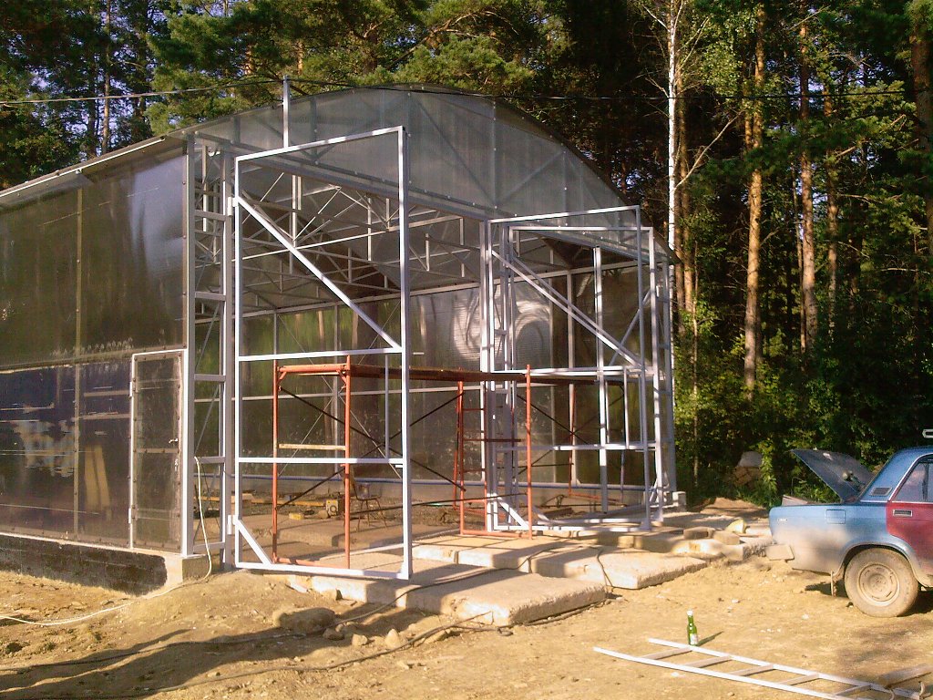

Alexxus написал : И кто как ставит укосины..
Я ставлю так -
И заметте, укосина не чисто в угол, а сопряжена с шарниром. Такой способ, по моему мнению, не нагружает вертикальную трубу на изгиб (от веса ворот) и на скручивание (если шарниры вдруг закусывать начнёт. Сопроматов тоже не ведаю, но укосина на растяжку ближе к пониманию. А если глянуть в сторону деревянных ворот, то встречал укосину и из скрученной проволки в режиме растяжки.

[QUOTE=DED;3006046]Я ставлю так -
О, кстати на этом же фото шикарный пример - ЛЕСА (строительные конечно). Диагонали ни о чём, потому как на растяжение работают. А на сжатие её просто попалам сложит.
