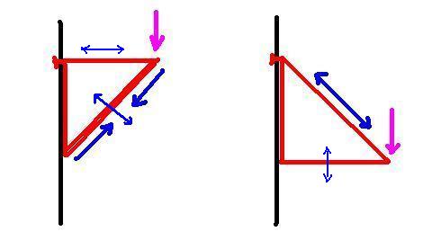

Tomkol написал : Вот типа рисуночек накалякал с вариантами
Только надо бы ещё стрелочек добавить в оба рисунка ;) В левом на горизонтальном (верхнем) профиле будут растягивающие усилия, а в правом в горизонтальном ( нижнем) будут сжимающие усилия :yu

Alexxus, сделайте косынки сантимов по 30-40 из того же профиля во всех углах створки - для лёгких воротин хватит за-гланды. Да и поэстетичнее как-то, чем длинная дура наискосок створки.

chico63 написал : Только надо бы ещё стрелочек добавить в оба рисунка
Та пожалуйста Просто изначально речь шла о нагрузках, действующих только на укосину.

Tomkol написал : Просто изначально речь шла о нагрузках, действующих только на укосину.
Можно и два штуки укосины накрест(по диагоналям или от середин) или горизонтально парочку...вообщем варианты есть.:)
