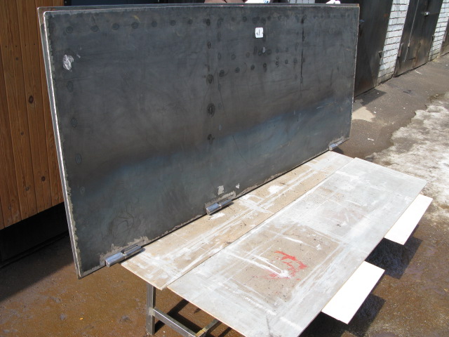

Tomkol, вот щёлкнул дверку с лицевой стороны - неровности даже поменьше 5 мм, миллима 2-3. Шовчики делал миллимов по 20 через 100, но , думаю, можно и миллимов по 10 делать .

chico63 написал : вот щёлкнул дверку с лицевой стороны
Да, солидно получилось! Неровности будут заметны, когда покрашено будет и глянец появится. А если снаружи будете обшивать, то конечно же это не критично. И швы действительно покороче можно делать - не думаю, что отвалится.
Весьма!
Про неровности ничего не понял, зато обратил внимание на чистый снежок у соседей и трудовую ржу на месте действа.

Malevich написал : Про неровности ничего не понял
Прихватки между скелетом и листом слегка втягивают лист внутрь.

Если дверь Хаммерайтом-металликом покрасить, так особо и не заметно будет: он слегка фактурный. Или полуматовую (сатин) краску подобрать - дверь, кмк, и не должна особо блестеть. Делал нечто подобное, только в более убогом варианте: дверцу ящика под два пропановых баллона. Лист 1,5 по уголку 36х3. В уголках каркаса сверлил отверстия Ф5 (емнип), и по ним заваривал с внутр. стороны, типа электрозаклёпками. Ничего не вело, но трудоёмкость изготовления высока: одних дырок набралось почти на день работы.
С профильной трубой так не получится, хотя... наверняка можно варить через отверстия в листе: зачистить точки потом несложно. Наверное так и делают, если зашивка металлом с двух сторон.
