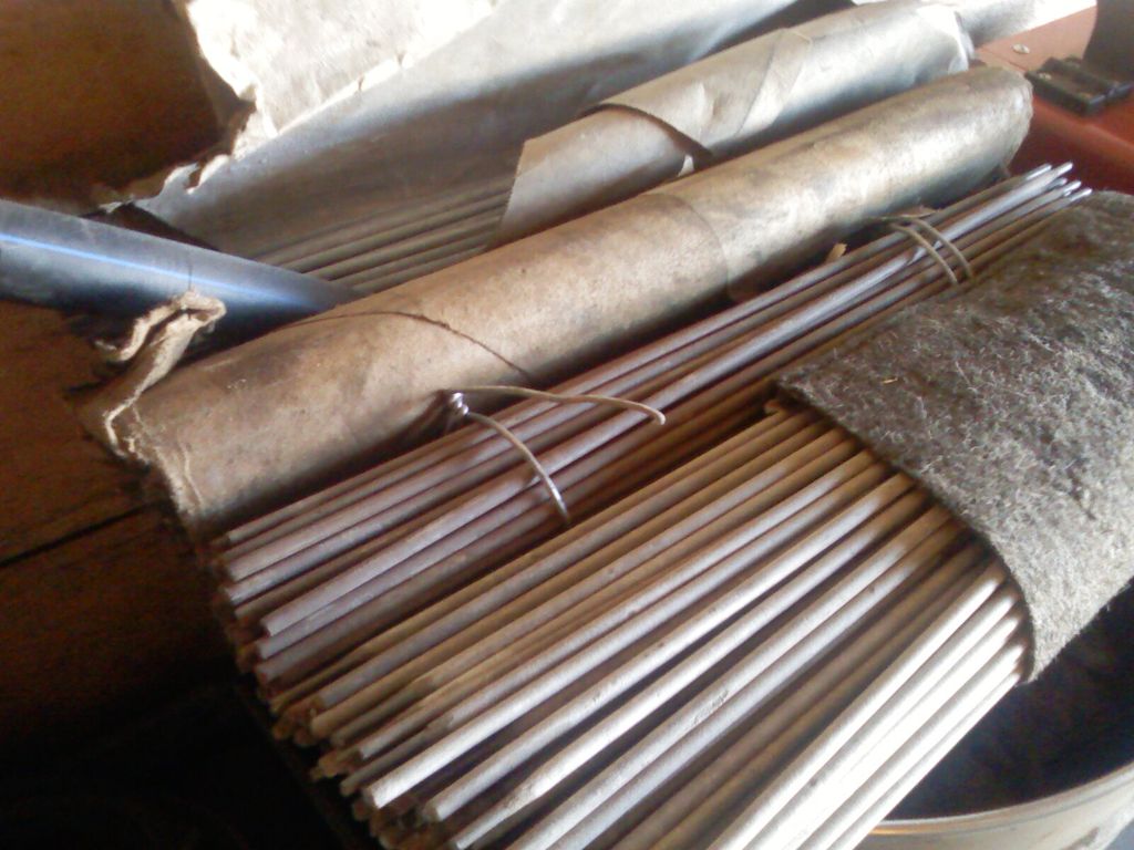

POG65 написал : А так МР, АНО, ОЗС - предостаточно
китайские попробуй;) "большой мост" кажись, пачка гдето лежит, неохота идти смотреть:) о такие http://zmv3000.narod2.ru/
Viva la KUBAN!!!!!

пардус написал : Аналогично
Я про свой Престижик помолчу... Запинается по взрослому с ними... Зато рутил только подавай

пардус написал : китайские попробуй
Нету пока... Так-то электродов хватит;) Это только те, что с матушкиной квартиры забрал... и своих еще поболее...
Я тут на днях видел китайские электроды. Называются "Килограмм электродов" :) Рутил, типа АНО-21, но говорят, шлака меньше.

avaks написал : Я тут на днях видел китайские электроды.
ну не знаю, те называются J422 с кальциево-титановым покрытием от фыры "Большой мост":)

chico63 написал : газы от горения краски каким-то негативным образом взаимодействуют с защитным облаком от обмазки электрода
особенно во врЕмя
chico63 написал : маХнитной бури на Солнце
А мне вот УОНИИ нравятся за то, что ими можно сдуть с металла и краску, и ржавчину.

пардус написал : те называются J422
"золотой мост" Варил такими ,давно.Понравилось.Отопление кидали.По сравнению с МР-3 (других не было) небо и земля.Недавно достал остатки,попробовать,что то не впечатлили,видать LB приворожили.Шлаку слишком много (ф 3,2).На зазорники пустил.НО для обихода и если акцент на рутил,самое то.Горят хорошо,повторный поджиг нормальный,формирование шва хорошее,на металл аж сам затекает.
