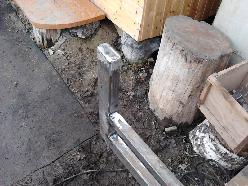

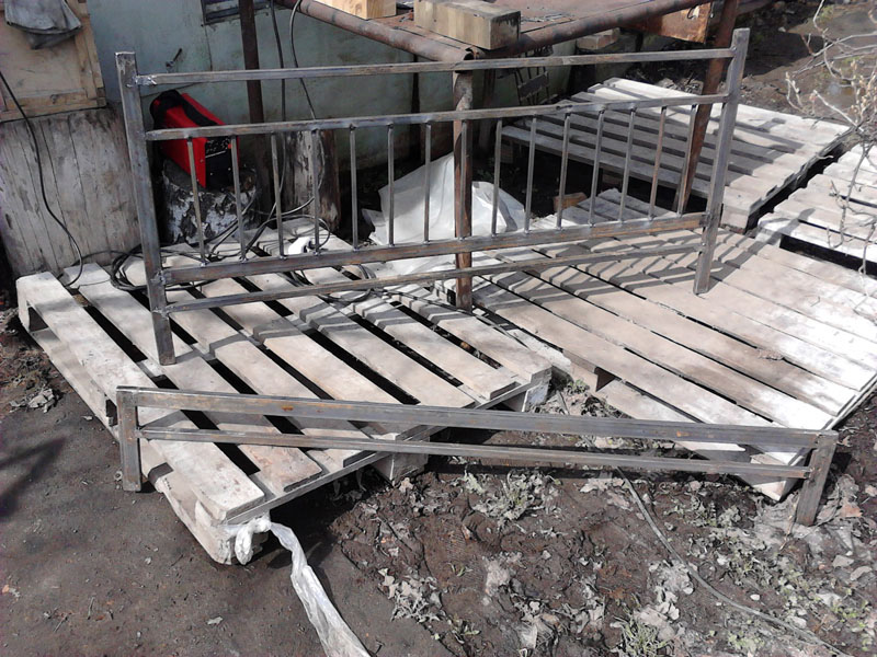

Вернулся с дачи. Начал приводить свой план на сезон в жизнь. Начал варить кровать. Варил 2-кой... Не понравилось... Не электроды, а спички. АНО-21, ток порядка 60 ампер. Вот что получилсь:

Alexxus, это за пару дней ? Довольно неплохо и весело получается.:applause: Я варю подобные профили 2.5 мм электродом - оптимальный размер .:yu

Alexxus написал : Варил 2-кой... Не понравилось... Не электроды, а спички.
Это с непривычки. А когда набьете руку и будете наплавлять ровно столько, сколько нужно (чтобы лишнее потом не счищать почти), то расход заметно уменьшится. И пока электрод длинный, то его кончик можно другой рукой направлять в процессе поджига и ведения.
