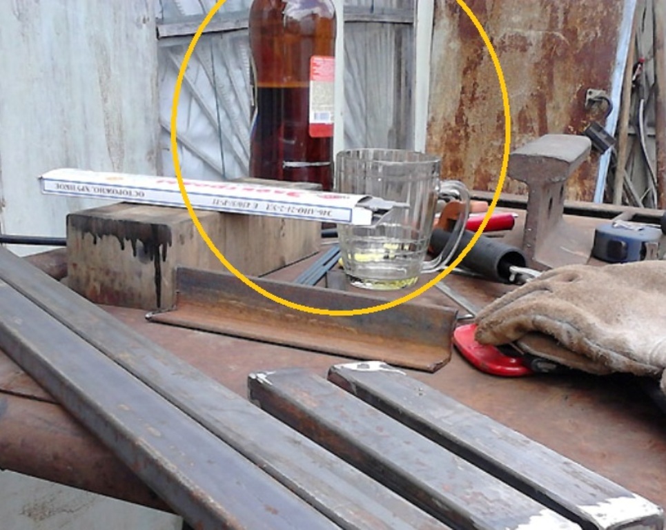

Alexxus написал : Полтора дня....
А полтора дня вместе с этим? -
POG65
POG65
Регистрация: 25.09.2009
Сатка
Сообщений: 8815
23.04.2012 в 12:28:20
DED написал : А полтора дня вместе с этим?
Это для поднятия творческого тонуса;)
Alexxus
Alexxus
Регистрация: 26.01.2012
Сообщений: 514
23.04.2012 в 13:02:22
Да куда уж на даче без этого... Да еще если на улице 20 градусов тепла и солнышко припекает....:)

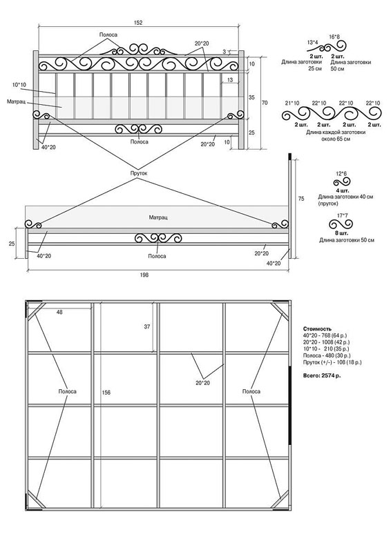

Alexxus написал : Вернулся с дачи. Начал приводить свой план на сезон в жизнь.
А что будет между этими спинками?
Alexxus
Alexxus
Сообщений: 514
24.04.2012 в 14:14:32
malets написал : А что будет между этими спинками?
Ну... приведу чертеж (свой собственный).

Alexxus написал : чертеж (свой собственный)
Хорошо бы еще и название проги

Tomkol написал : Хорошо бы еще и название проги
Прога - обыкновенный Adobe Illustrator.
