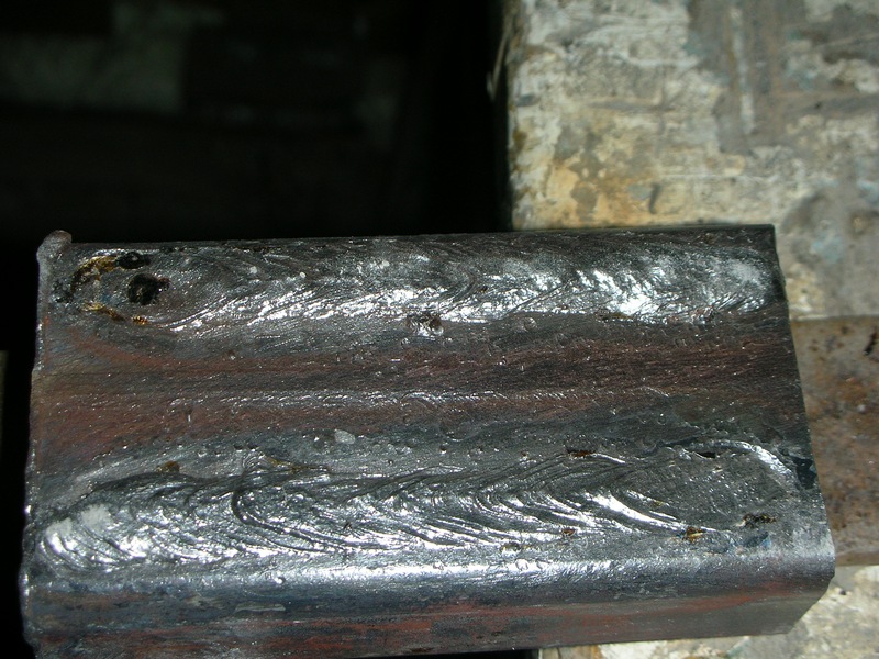

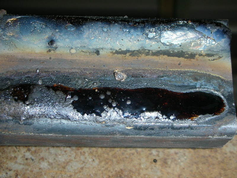

spilb написал : А вот варить этими электродами, после АНО-21, было вообще ужасно. Что бы не гасла дуга, не прилипал электрод, нужно было делать практически ювелирные движения рукой. Повторный поджиг - это вообще кошмар, на мгновение казалось, что электричество вырубили, потому что даже искорок не было при чиркании.
Спасибо! Очень выразительно описали впечатления человека, привыкшего к рутилу.
Вот такую картинку дают УОНИИ ЛЭЗ

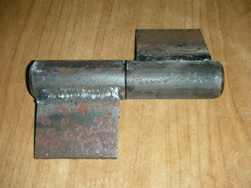

Sergi42 написал : Пусть он красиво этими электродами шов положит на стык двух ржавых труб, да покажет шов сразу.
Вот УОНИИями петля сварена - намного удобнее, чем рутилом А вообще я и по краске, и по ржавчине варил - тоже лучше, чем рутиловыми получается.
А Вы не хотите УОНИИями варить - не варите. Никто ж Вас не заставляет.
