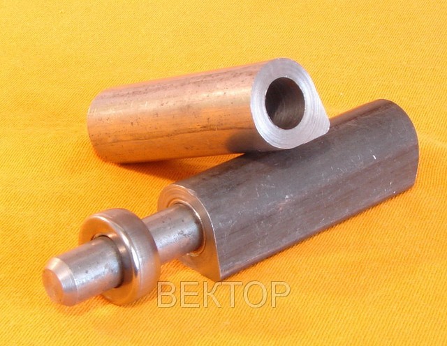

chico63 написал : Вот такие http://www.rusvagonka.ru/petlya-metallicheskaya.html
размер у вас такой же как по ссылкеРазмер петли металлической с подшипником - 20мм. х 140мм.

Andrej Eirig написал : честно на подобные не обращал внимание, но мне кажется у нас таких в продаже нет, а замки есть
Очень удобно их варить и подшипнички можно менять легко. Я перед этим мужику одному стальную дверку варил - таких ставил 3 штуки. 2 вверху одну внизу. Но у него дверь полегче , из 50 уголка и 2 мм листа. У меня каркас из трубы 40х40х2, обваренной снаружи уголком 40 + 3 мм лист. Да ещё и изнутри будет лист 2 мм и наполнение. Раза в 2.5 тяжелее будет моя дверка, чем у него. Хотя вроде и говорили продавцы, что пара таких петель рассчитана на 160 кГ дверку. Но, нафиг, проще купить ещё одну и приварить, чем потом переделывать, если зазоры уйдут. У меня там зазоры по контуру не более 4 мм, и только внизу 5 мм.

Andrej Eirig написал : размер у вас такой же как по ссылкеРазмер петли металлической с подшипником - 20мм. х 140мм.
Да , точно такой. Я же говорю, это одна-единственная такая модель в продаже. Ну у нас тут на входные двери практически все их ставят, а не самопальные точёные, которые только на гаражные ворота или вообще ворота и калитки. Недостаток у капелек только один - нежелатель но их ставить на уличные двери - вода может попадать в шарикоподшипник.

chico63 написал : Недостаток у капелек только один - нежелатель но их ставить на уличные двери - вода может попадать в шарикоподшипник.
Нормуль...у мене третий год на калитке...:)-они закрытова типа -подшипники..;)

ribakow.fthj написал : они закрытова типа -подшипники..
Нифига не закрытые - там щель видна изнутри подшипника и шарики. Я уже внимательно их рассматривал. Ну мне это сейчас не важно - дверь в квартиру делаю. Причём она внутри тамбура, то бишь уже вторая. А будет и ещё третья - внутренняя деревянная. Так гораздо лучше звукоизоляция.

chico63 написал : и подшипнички можно менять легко.
по форме видно, действительно под сварку практично сделано а что за подшипник там установлен, подскажете?

chico63 написал : Нифига не закрытые - там щель видна изнутри подшипника и шарики. Я уже внимательно их рассматривал.
Тама счёлочка примерно 0,5мм или 1-но не более и шарыгдето там к центру.....у обычных упорных-обойма с шариками узкая и шары почти наруже -у этих обойма с шарами широкая и шары выступают самую чуть...и тем паче тамже канавки сверзу и снищзу(наверно-непомню,но предполагаю:)) -под ход шаров-так что они утоплены..я тожа глядел...:o

Andrej Eirig написал : а что за подшипник там установлен, подскажете?
Какой-то специально сделанный под эти петли, видимо. Модель петелек вполне удачная, выпускается похоже миллионными ( много ) тиражами .

chico63 написал : Модель петелек вполне удачная, выпускается похоже миллионными ( много ) тиражами .
http://melangespb.ru/wp-content/uploads/2012/03/welding-hinge-bearing.jpg для инфы:)

Канечна закрытова типа:

Andrej Eirig написал : для инфы
В розничной продаже никогда не видел других капелек, кроме 140х20 . :confused:
