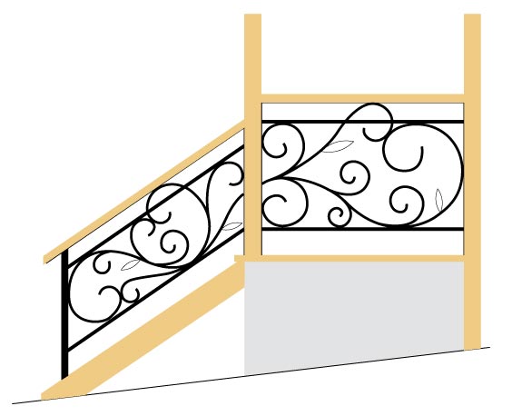

Не надо. Конечно может потянуть,смотря сколько тепла вложить в этом месте и насколько жесткая железяка. Тут и спора нет.
Можно и до сварки сказать куда потянет. В моём случае внутри рамы вваривал средние несимметрично,развернув профиль 40х20 и сдвинув его к краю. Ессно получилось "пузо" после обварки "от души",а с небольшими прихватками всё было в плоскости.
Но это-ж полезно,самому шишку набить. ;)

aluma написал : Конечно может потянуть,смотря сколько тепла вложить в этом месте и насколько жесткая железяка.
А я вот сижу и ломаю голову - обваривать или нет :) И тут подумалось... У меня же там будет куча завитков приварена из 10 мм квадрата. А вот если эти внутренние швы проварить ПОСЛЕ того, как я приварю весь внутренний рисунок? Ведь не должно повести. Там жесткая конструкция будет уже. Как думаете?

Alexxus написал : Как думаете?
Я - так же, как и Вы. Если и уведет, то не критично.

Alexxus написал : И тут подумалось... У меня же там будет куча завитков приварена из 10 мм квадрата. А вот если эти внутренние швы проварить ПОСЛЕ того, как я приварю весь внутренний рисунок?
накидайте эскиз, как примерно выглядеть будет , а мы тут подумает:) что и как

21.05.2012 в 14:52:08
эскиз давно готов

Alexxus написал : эскиз давно готов
с таким рисунком усиление не потребуется
Alexxus написал : Ведь не должно повести. Там жесткая конструкция будет уже. Как думаете?
вести будет, но соберите рисунок сначала , а там сами увидите куда кривая выведет
Красота какая! Как по мне,нет необходимости обваривать сплошным швом,это-же не водопровод. Грубо говоря,поведёт/не поведёт (внутренние напряжения в конструкции) будет зависить от того,как долго шов будете варить. Поэтому,по-моему,на короткой стороне профиля,если очень хочется,можно поставить небольшую прихватку.
