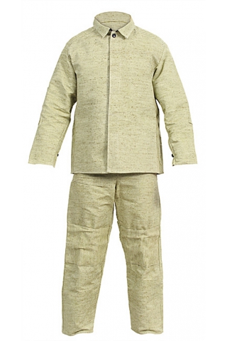

Alexxus
Alexxus
Регистрация: 26.01.2012
Сообщений: 514
01.06.2012 в 13:28:00
Не откладывая в долгий ящик... купил сейчас себе костюм сварщика. Брезентовый. На спилковый жаба задушила. Просто в инете нашел, что недалеко от работы есть магазин спецодежды. Во сходил и купил.
aluma
aluma
Регистрация: 18.11.2011
Сообщений: 1057
01.06.2012 в 13:39:41
Alexxus написал : купил сейчас себе костюм сварщика. Брезентовый.
Во,правильно. Самые опасные-из синтетики,она если горит,то плавится и прилипает,ожоги тяжелее. Хотя от болгарки у меня шорты только "в сеточку" превратились. :)
