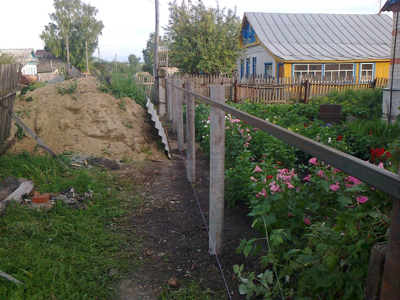

Ну вот как и обещал.Строительство забора у тещи.

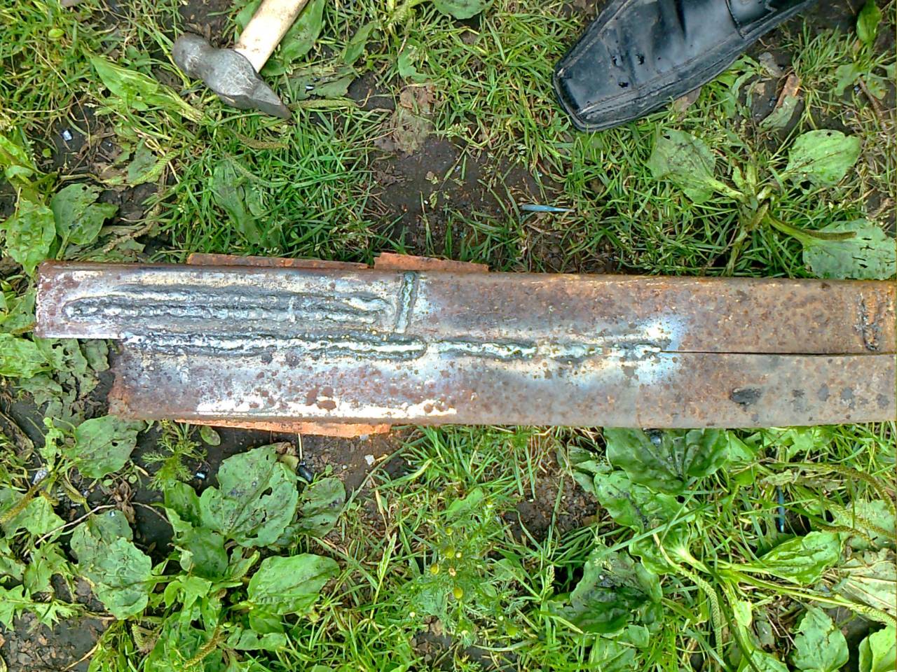

Теперь по теме.Ресанта 220.Держак в руках второй раз в жизни.НО большое НО(говорю всем начинающим)купил дешовый хамелеон Корунд.Я стал видеть что делаю.Берем с мальчишкой(ему 16 и есть большое желание тоже научиться сварке)два ржавых уголка зачищаем насколько это возможно болгаркой.И вперед... Сначала просто по уголку.Электроды МР 3 тройка ток примерно 80 90.Швы конечно не идеал но какое я удовольствие получил.Потом попробовали два уголка вместе сварить...плохо хорошо но что то получилось.На фото все швы мои.Потом мальчишка дорвался...только электроды подавай...

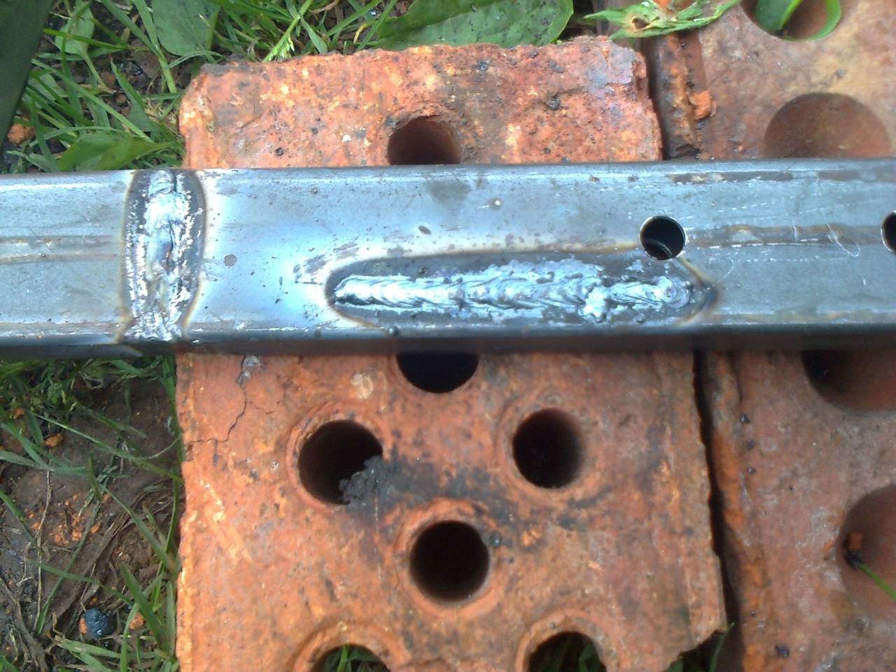

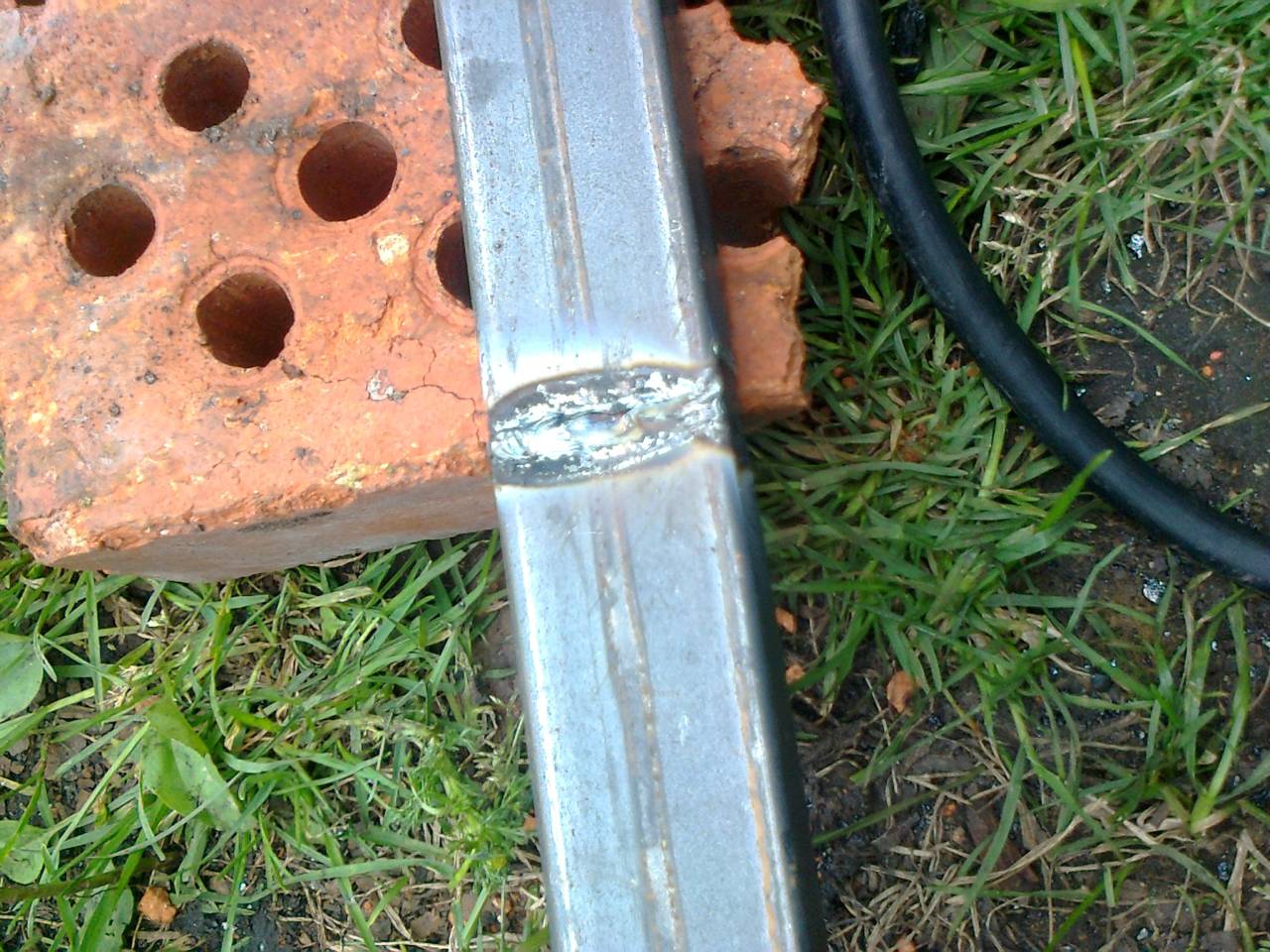

А потом профиль 20 на 40.Тоненький.И покупали впритык.Эксперементировали на 30 см.Боялся прожечь...да нет оказалось страшного ничего нет.Электроды двойка МР 3 ток 50 60.Швы конечно может и далеки от идеала...НО держатся.
Ну а потом прожилины 3х метровые две штуки сваривали вместе и крепили на столбы.И опять две прожилины варили и на столбы.Стык между ними завтра сварим.Прожилины верхние думаю сложностей больших не будет хотя в трех позициях придется варить.С нижними прожилинами еще не определились но думаю так же.Верх бок нормально ну а низ как нибудь.
На фото электр.столб сгнил почти но он действующий.Занимаемся вопросом.Думаю уберут. Спасибо форумчанам за подсказки и наставления.Учимся дальше...
