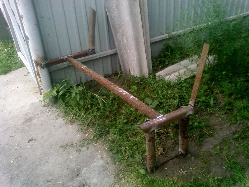

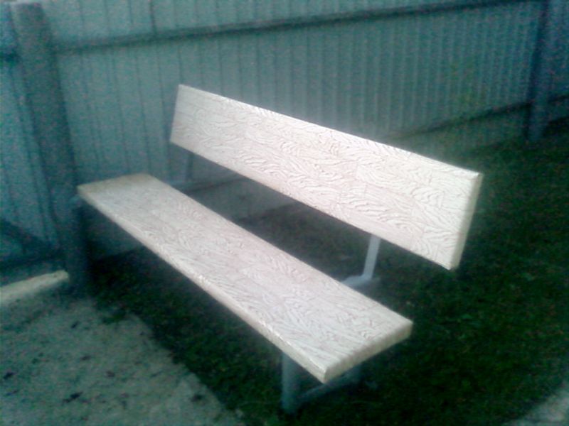

РАД – ручная аргонодуговая сварка неплавящимся электродом, Ну извините, что букву С не поставили. Вы наверное подумали, что речь о... стрижке идет. Или о выпечке хлеба Кстати, оказывается я вертикал таки без отрыва варить умею))))) просто взял и заварил....) Хотя, корень все равно с отрывом. А вот заполнение - без
