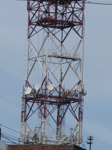

IgArt, посмотрите внимательно вот на эту конструкцию . Это наша местная телевышка, высотой метров 120-130, монтировалась с помощью вертолёта Ми-10К из многих кусков, подобных вашему , ну только ессно побольше размерчиком. Но на фото отлично видны, именно ПРОПОРЦИИ и чего , очень важного:yu в этой связи не хватает в вашей конструкции на эскизе. И это вовсе не форма каких-то фасонок . Там же на фото видны и стыковочные площадки/фланцы соседних блоков , у концов длинных укосин.
