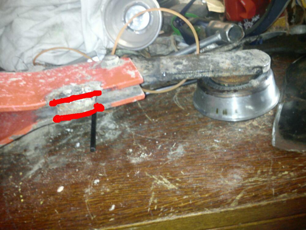

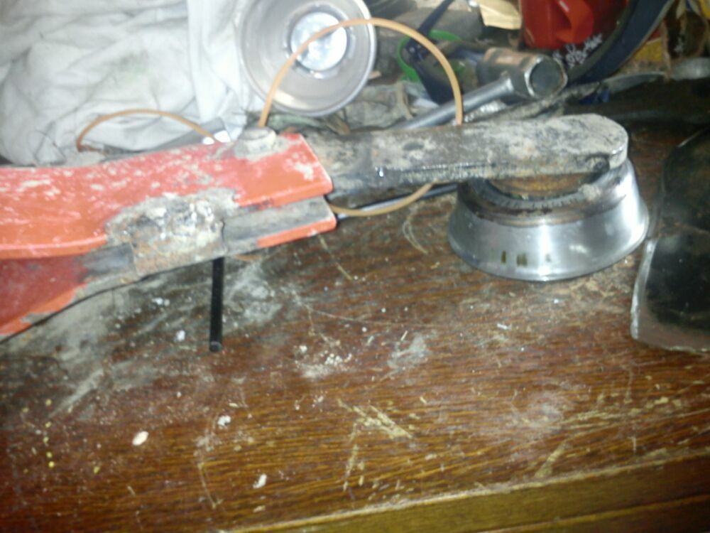

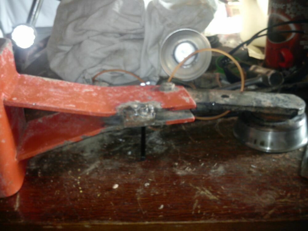

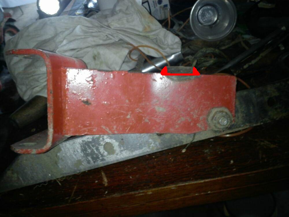

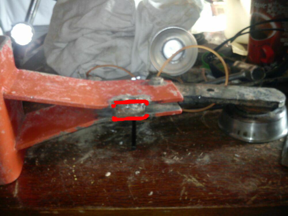

Andrej Eirig написал : следующий снимок сделайте на солнечном свете и проблемное место на сцепке а так как бы малость понятно
Ну вот ещё фото. Не знаю лучше или нет.
Andrej Eirig
Andrej Eirig
Регистрация: 02.09.2011
Междуреченск
Сообщений: 2661
30.07.2012 в 18:13:02
valerich написал : Ну вот ещё фото. Не знаю лучше или нет.
ну вот теперь видать
по краям вашей пластинки тоже нужно сделать хорошие прихватки ,и с внутренней стороны туже пластину проварить , только прежде чем внутри приваривать, между щеками сцепки вложить что нибудь соответствующего размера , но ее прижмет в процессе сваривания электрод 2-3 мм спокойно пройдет между щек сцепки

Andrej Eirig написал : по краям вашей пластинки тоже нужно сделать хорошие прихватки ,и с внутренней стороны туже пластину проварить , только прежде чем внутри приваривать, между щеками сцепки вложить что нибудь соответствующего размера , но ее прижмет в процессе сваривания электрод 2-3 мм спокойно пройдет между щек сцепки
Спасибо. Попробую. Как только руку чуть набью.
Andrej Eirig
Andrej Eirig
Междуреченск
Сообщений: 2661
30.07.2012 в 19:22:37
valerich написал : Спасибо. Попробую. Как только руку чуть набью.

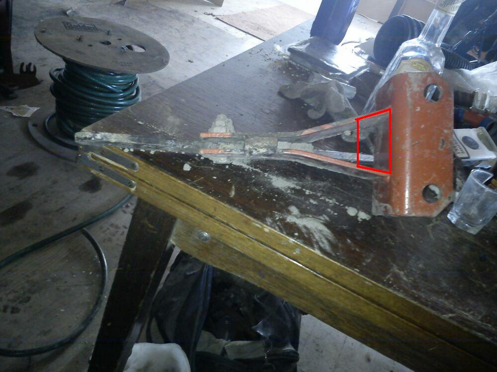

без вопросов даже , потренируйтесь конечно "терпенье труд все перетрут" и еще добавлю можно дополнительно приварить две трапециевидные пластины сверху и снизу 5 мм пластины будет достаточно

Andrej Eirig написал : и еще добавлю можно дополнительно приварить две трапециевидные пластины Нажмите на изображение для увеличения. Название: сварка 3.JPG Просмотров: 0 Размер: 99.9 Кб ID: 311733 сверху и снизу 5 мм пластины будет достаточно
Понял. Спасибо.
