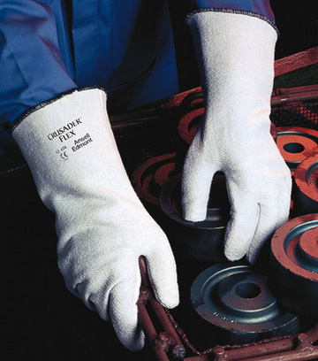

DED написал : А эти краги с кевларом, ваааааще есть у кого ни будь, и чтоб отписался о впечатлениях?
Не знаю насчёт кевлара, я такие простенькие взял, жаль только в пальцах маловаты :( http://www.tkallians.ru/katalog/sredstva_individualnoj_zawity/zawita_ruk/zawita_ruk3/perchatki_svarwika/

_maximus_ написал : Не знаю насчёт кевлара, я такие простенькие взял, жаль только в пальцах маловаты :( http://www.tkallians.ru/katalog/sredstva_individualnoj_zawity/zawita_ruk/zawita_ruk3/perchatki_svarwika/
http://irkutsk.vostok.ru/catalogue/4311/77631/ по удобству на твердую тройку, но отвечают своим тех требованием , есть другой вариант на более высокую температуру Желтые(этой же компании)
