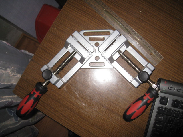

Вот она: устройство очень простое. Но главное, что бы получился точный угол 90°.

Хочу такую!

FF77 написал : Хочу такую!
В Ростове нашел, в Кастораме. Где только не спрашивал - на меня смотрели как на дурака. А в Кастораме нашёл. :)

spilb написал : Вот она
У меня похожая - тоже выручает иногда вместе со старой советской еще
