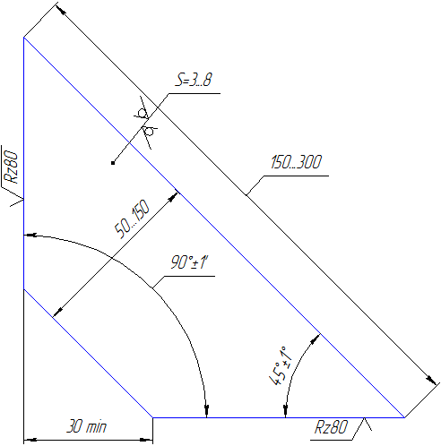

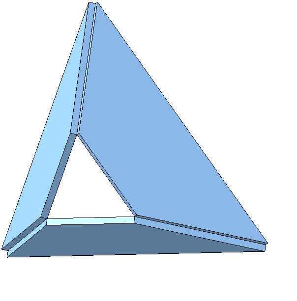

Для развития идеи:
Если на фрезерном обработать пластину под углом 90 градусов с минимальным допуском как показано на эскизе, то из трёх таких пластин можно сварить угол. К такому углу можно прижимать струбцинами трубы под углом 90 градусов. Можно прижимать 2 трубы, а можно и 3. В пластинах можно насверлить отверстий. Тогда трубы можно зажимать болтами, а не струбцинами.
Прикреплён, так же, вид среза трубы 15х15х1,5 мм. Мне нужно было отрезать и сварить три трубы так, чтобы по ним проходил воздух.
Если нет фрезерного, то в домашних условиях, при сварке достаточно сделать 6 прихваток и потом обварить. Деформация будет незначительна, так как это замкнутый треугольник. 6 прихваток можно выполнить прикладывая два раза проверенный уголок, например металлический магазинный. Если есть проверенный куб, например мебели или чего другого, то процесс изготовления прихваток упрощается. Точности изготовления приспособления таким способом достаточно если учесть, что после остывания труб их всё равно чуть поведёт. Продуманный порядок наложения сварочных швов на трубы облегчит рихтовку. Если она вообще понадобится (т.е. после сварочная деформация будет за пределами упругой деформации труб.)

3uma написал : Для развития идеи...
Штука хорошая, но предупрежу об ущербе компактности. Для сварки объемных конструкций важен именно угол, поэтому "глубина погружения в кондуктор" желательна равной не менее половины свариваемой трубы. на забугорных сайтах подобные штуки в уменьшенном масштабе продаются, но они для моделирования под детальки до 100мм.

3uma написал : Если на фрезерном обработать пластину под углом 90 градусов с минимальным допуском как показано на эскизе, то из трёх таких пластин можно сварить угол. К такому углу можно прижимать струбцинами трубы под углом 90 градусов. Можно прижимать 2 трубы, а можно и 3.
Это всё красиво на картинке, но малоприменимо на практике - Доступ к промышленному фрезерному станку есть у единиц из сотен или тысяч. На настольном хоббийнике это делать - просто мордовать и станок и себя.:( Да и при сварке наверняка точные размеры уйдут , тем более, что это 3D конструёвина. А вот потом их уже не поправить - или ОПЯТЬ фрезеровать на здоровенном фрезерном станке всю деталь целиком ? Надо делать всё проще для повторения в любительских условиях с обычными доступными инструментами - сверлильным станком ( дрелью ) , болгаркой , сваркой , листом ДСП, фанеры, металла достаточных размеров с равными диагоналями для юстировки 90-град угла, если нет в хозяйстве электронного угломера ( лично у меня есть такой :p ).

Tomkol написал : Так сваривайте их, прификсировавши к кубу
Это бесполезно - варить надо снаружи - шов стянет и никакая притяжка не поможет. Получится не прямой угол а некая Пагода. Если варить ещё и внутри - всё равно потом надо будет фрезеровать на здоровенном станке - в общем, для частника практически неприменимо, да и места много занимать будут такие "колпачки" . Я буду делать по-другому - типа из стыкуемых 2D деталей.
