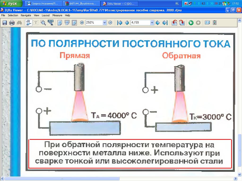

Tomkol написал : Типа вот так Это рисуночек из какой-то книжки, но я его трошки дорисовал, конечно, немного преувеличив суть явления, но только для того, чтобы было нагляднее.
Исходя из этого тонкостенный металл лучше варить прямой полярностью, т.е. когда "+" на детали, а "-" на электроде. Попробуйте и сами убедитесь. На прямой полярности дуга мягче, эластичнее, тягучее - металл мажется, как пластилин. Конечно, еще многое от марки электрода зависит, бо не все они могут варить на полярности, отличной от той, которая рекомендована производителем. А то, что написано про полярность на самой пачке - это весьма условная рекомендация. Нужно экспериментировать.
#18642 плакат http://www.mastercity.ru/attachment.php?attachmentid=285494&d=1334420426 на пачке не зря пишут про полярность(если добросовестный производитель) на плакате(110 просмотров, и без комментариев , либо поняли, либо не поняли о чем речь:confused:) как раз отображено (по правой части плаката) как влияет, какое покрытие электрода и привяжем к этому полярность продублирую "твой плакат" , а остальное дело практики

ИКВ
ИКВ
Регистрация: 15.07.2012
Северодонецк
Сообщений: 40
11.08.2012 в 15:10:58
Andrej Eirig написал : #18642 плакат http://www.mastercity.ru/attachment.php?attachmentid=285494&d=1334420426 на пачке не зря пишут про полярность(если добросовестный производитель) на плакате(110 просмотров, и без комментариев , либо поняли, либо не поняли о чем речь:confused:) как раз отображено (по правой части плаката) как влияет, какое покрытие электрода и привяжем к этому полярность продублирую "твой плакат" , а остальное дело практики
знали,вспомнили и еще раз поняли.Плакат хороший-просто и понятно.Помницца на курсах сварщиков при заводе этой теме посвещали время...
