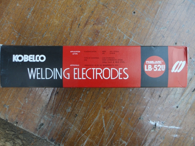

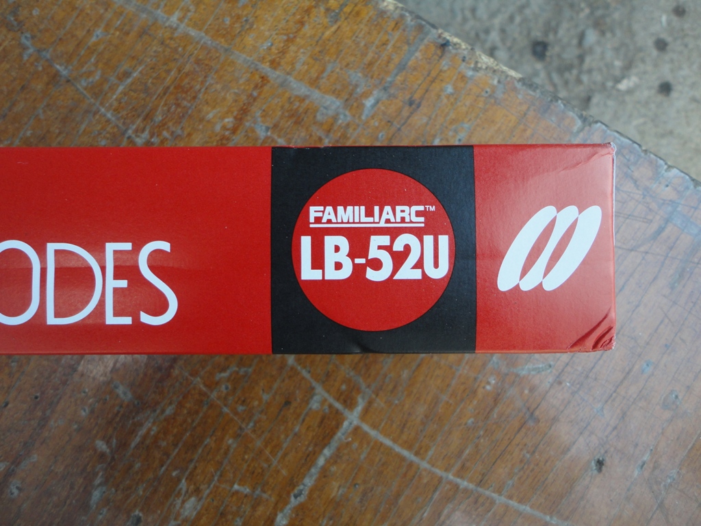

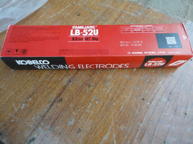

aneon написал : LB .точно было 2 буквы
и на кончике 2 цветные точки Пачка вот такая
И шов (кстати, именно четверкой варено) 63-й уголок к 80-му швеллеру. Варил вечером при хреноватой напруге - было пару обрывов дуги. После остывания железяк этот шов самоочистился от шлака. Главное - глаза не наставлять на него.

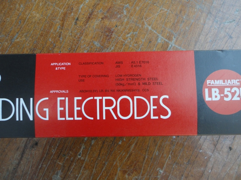

Tomkol написал : и на кончике 2 цветные точки
Пачка вот такая
Точно О Н И неужели одна марка на нашем рынке . японского произвадителя?

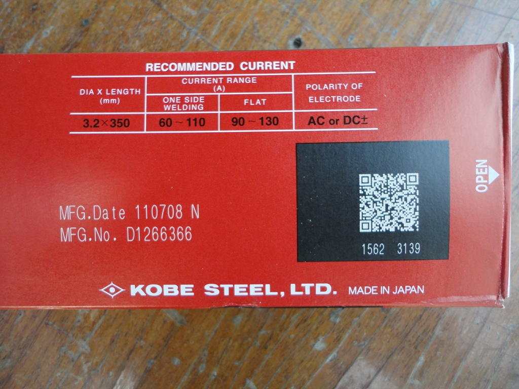

Tomkol написал : Пачка вот такая
У мну пачка Ф 3,2, и год выпуска 2008. А как разняца, можно подумать, что разные "конторы" штампуют??

Tomkol написал : После остывания железяк этот шов самоочистился от шлака. Главное - глаза не наставлять на него.
У меня LB-52U диамеетром 2,6 мм. Шлак плохо отбивается - как на УОНИ 13/55. Поэтому не удалось сделать герметичные швы с первого раза. Эта пачка LB-52U Ф2,6 мм 5 кг. на ветрине продавалась за 600 рублей. Максимальная цена по городу была 900 рублей.

DED написал : У мну пачка Ф 3,2, и год выпуска 2008. А как разняца, можно подумать, что разные "конторы" штампуют??
Ну, по форме моя пачка тоже была с прямыми углами. Просто она на рынке валялась неизвестно сколько лет, пока я её не купил. А что касается надписей, то некоторые отличия действительно есть. Попробую найти какого года моя пачка.
3uma написал : У меня LB-52U диамеетром 2,6 мм. Шлак плохо отбивается - как на УОНИ 13/55.
Странно. Но шлак хоть стекловидный? У меня есть и 4 мм, и 2,6 мм диаметром. И у тех, и у других застывший шлак имеет вид коричневого стекла, как от пивной бутылки. Прозрачный. В смысле, что не смотря на цвет, через него местами видно металл шва. И слой шлака очень тонкий. Соотношение шлака и металла шва приблизительно такое же, как скорлупы подсолнечного семечка и самого семечка. Ну или может немного толще.
