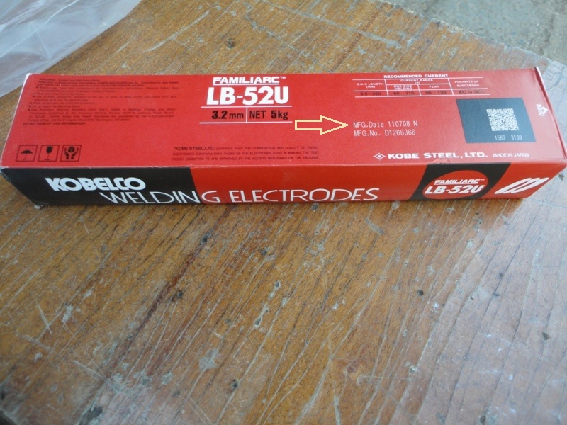

Tomkol написал : Попробую найти какого года моя пачка.
Может эти циферки указывают на дату изготовления????????????
3uma
3uma
Регистрация: 18.05.2011
Курган
Сообщений: 85
13.08.2012 в 06:24:59
Tomkol написал : Странно. Но шлак хоть стекловидный? У меня есть и 4 мм, и 2,6 мм диаметром. И у тех, и у других застывший шлак имеет вид коричневого стекла, как от пивной бутылки. Прозрачный. В смысле, что не смотря на цвет, через него местами видно металл шва. И слой шлака очень тонкий. Соотношение шлака и металла шва приблизительно такое же, как скорлупы подсолнечного семечка и самого семечка. Ну или может немного толще.
Да, стекловидный, коричневый. Всё как описано.
Шлак отбить чисто не удалось. Шов продолжил. Потом оказалась течь в этом месте, где был закончен первый шов и продолжен вторым. Варилась труба профильная 40х20х1,5мм.
Электродами LB-52U диаметром 2,6 мм доволен. Варю ими и ОК 46.00 диаметром 2,0 мм ЗАО "ЭСАБ-СВКЛ" Санкт-Петербург. ОКашки горят как спички. Жалко их - дорогие они :( 900 рублей за 4,5 кг.
