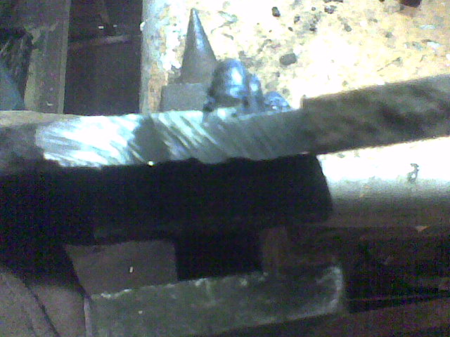

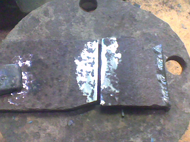

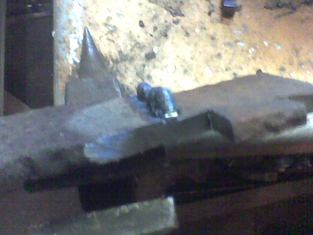

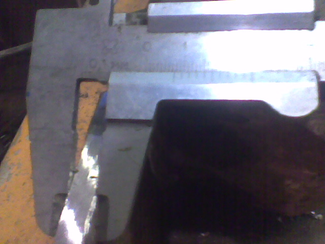

Чтоб не быть голословным по провару.Толщина пластин 7,5 мм.,сварочный ток 105А.,зазор 2мм.,электроды МР-3 (синие).Сильно не старался,времени мало.Фото с телефона.
BelaZZ
BelaZZ
Регистрация: 16.01.2009
Рязань
Сообщений: 792
26.11.2009 в 18:53:07
Немного комментариев.ИМХО.Зазор явно больше,чем 2мм(судя по резу болгарки,по огарку эл-да на 2 фото,да и на практике,проваривая такую толщину,её сведёт в 0),сварка велась на весу,вследствии чего можно "варить" методом заполнения,продавливая металл,ну и показания тока на мой взгляд не точны(они на многих аппаратах при одинаковом установленном токе,выдают разную мощность.Характеристики агрегата,сеть,длина кабелей...).Ну и по поводу провара-он сомнительный.
ИгорьК67
ИгорьК67
Регистрация: 15.02.2009
Ярцево
Сообщений: 2380
26.11.2009 в 21:29:01
BelaZZ написал : Зазор явно больше,чем 2мм(судя по резу болгарки,по огарку эл-да на 2 фото,да и на практике,проваривая такую толщину,её сведёт в 0)
Я ведь предупредил,что фото с телефона,и,как оказалось слову мало кто верит.Аппарат prestige-164.Ещё на гарантии.Сеть проваливается до 200В.
BelaZZ написал : сварка велась на весу,вследствии чего можно "варить" методом заполнения,продавливая металл
Поверьте,это можно сделать и не на весу.
BelaZZ написал : ну и показания тока на мой взгляд не точны
Ха,я чёто думал,что производитель завышает ток который выдаёт аппарат,а не наоборот.
BelaZZ написал : Ну и по поводу провара-он сомнительный.
Ну,после этих слов я вабшэ,не знаю что и сказать.Как же плотно вы занимаетесь сваркой уже три года?(без обид) Я никогда не утверждаю то,чего не делал лично сам.Корабли конечно не варил,но по металлоконструкции поработал.Извеняйте,ежили что не так.

26.11.2009 в 23:51:22
Многорук написал : Как же плотно вы занимаетесь сваркой уже три года?(без обид)
Работаю под 100% просветку.Трубы,газ. Дабы не было сомнений и лишних споров,срежь болгаркой сопли вровень с мталлом и покажи народу полную картину,а не выборочный шлиф.Без обид.:)
