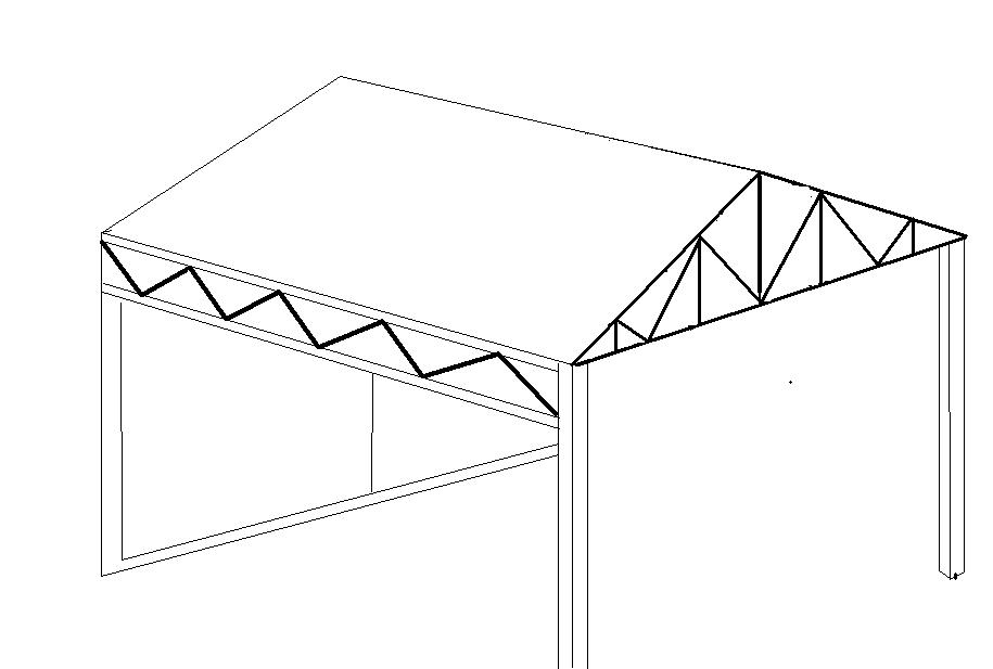

Подобный вариант не рассматривали?

Многорук написал :
Крыша на гараже двускатная,проблема связать с крышей навеса,да и двутавр уже лежит поперек гаража на столбах,фермы сварены(5 шт.через 1,5м),опять же Ваше предложение более затратное по метериалу.

timur1974 написал : двутавр уже лежит поперек гаража на столбах,фермы сварены(5 шт.через 1,5м)
Может промеряете
провис двутавра,пожалуйста,мне интересно,если возможно конечно.

Пока только стоят столбы на них двутавр,фермы пока еще не устанавливали к ним еще нужно уголки приварить под крепления доски на которой будет шифер.

timur1974 Может вам лучше и проще настелить профнастил?

Профнастил будет дороже,да и качество того что у нас продают не особо,видел как он прогнивает вокруг крепежного самореза,а потом его ветром оторвет.Хотя можно еще раз подумать и посчитать.
