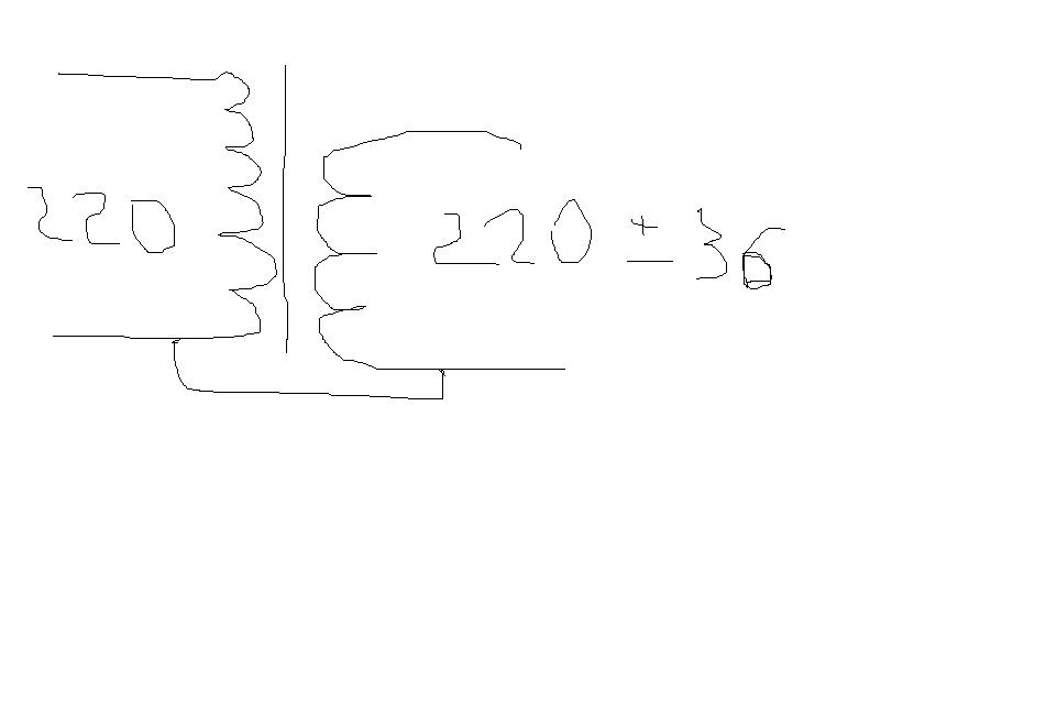

POG65 написал : А что такого есть в PICO 162, но нет в Prestige 164? Ведь PICO 162 варит при просадках до 130 вольт и кондеров размером с гараж в нем нет. Значит решение в принципе должно существовать. Проясните пожалуйста ситуацию

Конкретно интересует - можно ли переделат (доделать) мой Prestige 164 до параметров PICO 162 по входному напряжению. Готов приобрести какую-либо приблуду/устройство для обеспечению этих самых параметров. Естественно по адекватной цене. Только гарантированно чтобы работал мой инвертор. Понимаю, что прмахнулся с выбором, но куда деваться. Буду исходить из того, что имею. Спасибо за участие в обсуждении моей проблемы.

pog65 Являюсь счастливым обладателем Престижа 164. До его покупки на подозревал что дома вечером 175 В. На одном из сайтов наткнулся на решение проблемы (самое дешевое). До инвертера включается трансформатор 400 Вт 220-24 или 220-36, первичная обмотка в розетку, вторичная- один конец обмотки на первичную, второй- в цепь. Получается прибавка или убавка напряжения сети на 24 или 36 вольт(в зависимости от того какой вывод вторичной пришел на первичную). Т.Е. было 180+36 стало 216 престиж варит. Нет автоматики- это минус, т.е. 220+36 даст 256.....

Сожгу своего помощника при скачках напруги... Но в гараже у меня ВСЕГДА низкое напряжение, вариант. Спасибо.
LVN написал : До инвертера включается трансформатор 400 Вт 220-24 или 220-36
Можно фотографию как Вы подключили? Что будет стоить по деньгам такой транс?

26.10.2010 в 11:21:16
мощность, которую пропускает через себя транс 4 кВт

26.10.2010 в 11:22:56
Это осветительный транс, по цене не скажу- просто был... В ямах гаражей, станках применяется.
