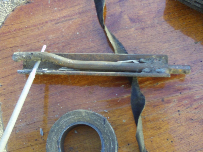

Tomkol, Там деталька была мелкая, и нужно было быстро сделать и поставить, поэтому фото нет.Это доп. стяжка на створку ворот, поэтому надо было сделать быстро и закрыть гараж, так как уже не было времени .
Вот на просто шве можно почиркать и постучать, но когда надо в углу проварить полсантиметра - то проблемно очень в нужном месте аккуратно зажечь дугу.
На рутиле подводишь точно к месту и зажигаешь и быстро гасишь. С уонями не знаю, получится ли подобное ...
Вот именно при пропытке аккуратно зажечь дугу в точке и углу - прилип гад .:(
Рутил это позволяет совершенно без проблем. Вот я и взял огрызок 3 мм МР-ки и доварил в уголках .
