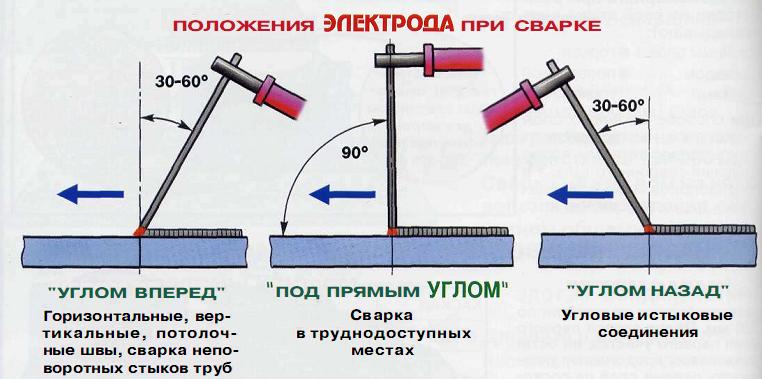

Блин, вчера весь вечер сидел и искал - помню, что где-то на этом форуме была тема о правильной сварке каркассных конструкций из уголков, но не нашел. Просто не хотел дублировать. Короче, что я запомнил: сначала складывается на плоской поверхности рама из 4-х уголков (стыки можно по-разному сводить - кому как нравится). Выставляются прямые углы, делается контрольный промер диагоналей рамы (естественно они должны совпадать - это даже важнее, чем прямые углы, поскольку сами отрезки уголка бывают кривоватыми). В первую очередь провариваются вертикальные внешние стыки. Потом еще раз меряются диагонали. По-любому какая-то из них станет длиннее (из-за термоусадочных деформаций швов). Вот и нужно сначала проварить вертикальные внутренние стыки более длинной диагонали рамы. Потом вертикальные внутренние стыки более короткой диагонали. После остывания швов даигонали станут практически равными. После этого ставятся прихватки на горизонтальные стыки, ну и в последующем они провариваются. Варить их лучше от внешнего края внутрь, ведя электрод "углом вперед". Я сам так варил рамы из уголка для забора. Потом в них сетку-рабицу натягивал. Изготовив 2 рамы, соединяем их 4-мя отрезками уголков, стыкуя их так, как нарисовал СССР62. Но изначальная сборка вся на прихватках делается.

Tomkol написал : Варить их лучше от внешнего края внутрь, ведя электрод "углом назад".
может все таки углом вперед?

Nesnakomez написал : может все таки углом вперед?
Точно, эскуземуа. Уже поправил. Постоянно путаю. Благодарю за поправочку.
