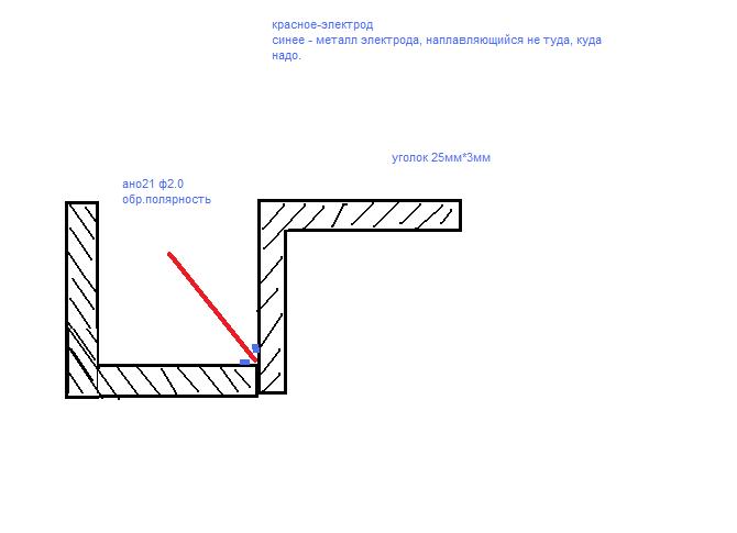

sledoput написал : Меня преследует какаято хрень, дуга норовит уйти на одну из кромок, оставляя вторую целой.
Сегодня экспериментировал со сваркой встык полок 25мм уголка. Горизонтально, без зазора. Электроды рутиловые Awelco 2.0мм, ток хз, наверно около 45-50А. результат есть, дело только в набивке руки. Вот с внутренними углами все та же попа. Дутье, похоже, не при делах. Происходит следующее - при поднесении электрода к внутреннему углу, дуга по более короткой траектории бьет не в сам угол, а на 1-2мм а сторону, в одну из заготовок. На сколько я понимаю, надо дольше деражть (жечь) электрод на одном месте, т.к. ванны как бы не получается, и металл в самом углу не прогревается до плавления. Или ток прибавлять, хотя фырчат эти электроды быстро.
Пытался зажечь 13\55 ф2.5 - нифига, не горят. Рутиловые 2.5мм только в путь, на макс токе (80а) не работаю, убавляю. Докуплю их, попробую ими фигачить внутр. угол.

sledoput написал : Дутье, похоже, не при делах.
Ага, похоже, что Вы продвигаетесь вперед. Я тоже через это прошел - выше говорил уже. Угловой шов начинайте с горизонтальной детали, электрод держите тоже более горизонтально, а не под 45 гр. Наплавив немного металла на горизонтальную деталь, пробуйте сдвигать его дугой к вертикальной детали, и саму вертикальную тоже немножко дугой подплавляйте. Вот тогда всё слипнется.

Tomkol написал : Наплавив немного металла на горизонтальную деталь, пробуйте сдвигать его дугой к вертикальной детали, и саму вертикальную тоже немножко дугой подплавляйте. Вот тогда всё слипнется.
Попробую так. А когда "слипнется", вести дальше по шву только поступательными движениями, без отводов к одной из заготовок? У Вас шлак с внутр. углов нормально на верх выходит?

sledoput написал : А когда "слипнется", вести дальше по шву только поступательными движениями, без отводов к одной из заготовок?
Не, потом чуть сдвигаете электрод и опять на нижнюю наплавляете, потом на верхнюю и так весь шов.
sledoput написал : У Вас шлак с внутр. углов нормально на верх выходит?
Если металл с обеих деталей сольётся вместе, то весь шлак будет сверху. Помню, в детстве(глупо, конечно, но не знали ж) шариками ртути игрался из разбитого градусника - то разделю на несколько, то наоборот несколько стараюсь слить в один. Очень похож процесс.

Tomkol написал : Не, потом чуть сдвигаете электрод и опять на нижнюю наплавляете, потом на верхнюю
Т.е. в сам угол (стык) заготовок дуга расплавит косвенно? Спасибо, пойду куплю лектродов.
