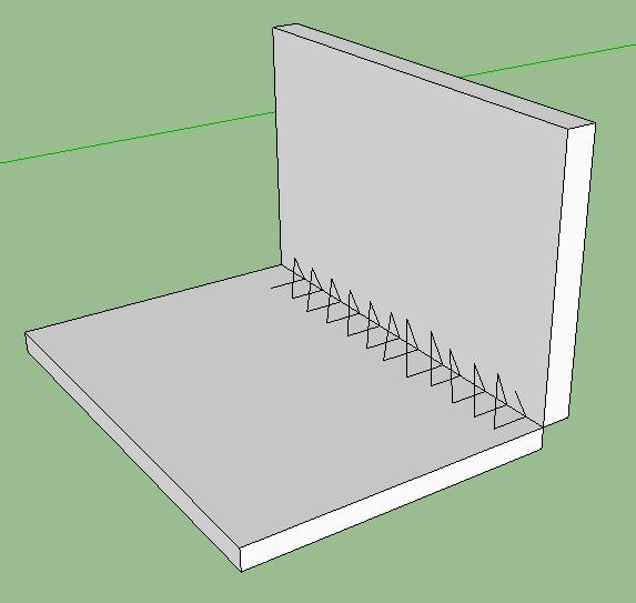

Tomkol написал : Угловой шов начинайте с горизонтальной детали, электрод держите тоже более горизонтально, а не под 45 гр.
Важный момент. До меня не сразу дошло, что угол наклона электрода к свариваемым поверхностям имеет серьезное значение.:o

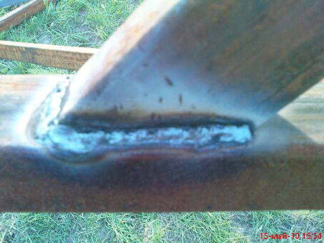

Доброго времени суток всем, Купил сегодня сварочный инвертор,- китаес PIT DC200A, чтоб "баловаться" так вот элктроды МР-3 четверку спалил, но есть пачка пятерки, у меня вопрос, сдохнет ли инвертор если варить пятеркой? Насколько я понимаю для электрода с таким диаметром необходим ток минимум 200А. А мой сварочник как и все китайцы скорее всего и свои двести не дает. Но, один элетрод сжег ради эксперимента, дуга зажигается и горит нормально, инвертор в защиту не ушел. В инверторах есть защита от кз поэтому по логике можно цеплять элеткрод любого диаметра, лишь бы дуга могла зажечся и стабильно гореть или я не прав?

Вот, кстати, труба 40х60х2, сварено всё тоже тройкой

sledoput написал : Т.е. в сам угол (стык) заготовок дуга расплавит косвенно?
Вот попытался изобразить в трехмерной модели: А вообще для углового шва лучше всего УОНИИ и иже с ними использовать - шлака почти нет. Но работа с ними требует навыков.
