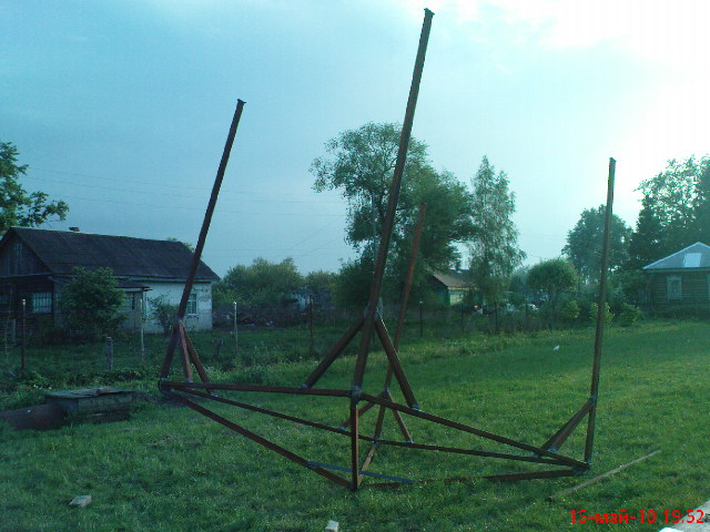

Но тройка всё-таки производительнее. Вот этот каркас под дачный тент собрал для товарища за день, всё труба 40х60х2, а то его алюминиевый разборный тент ветром уносит вместе с закуской :) Сейсас он вверх ногами (варить было удобнее), а потом перевернули и вкопали, окрасив мастикой ножки в земле, и краской сверху. Сейчас у друга мысль его вагонкой обшить и сделать нормальную беседку с хорошей крашей. размер 3х3х3 метра, на метр вкопан потом.

cccp62 написал : Но тройка всё-таки производительнее.
Та это понятно: чем толще - тем дольше. В идеале нужно брать электрод исходя из того, что при сваривании тонкостенных труб толстым электродом можно наделать прожогов (поскольку ампер больше вкручиваем), а при сварке толстых деталей можно брать самый толстый электрод, который способен потянуть используемый сварочный апппарат и сеть (ну и чтобы соседи не огорчались).

cccp62 написал : сварено всё тоже тройкой
какой марки и чьего выробныцтва?

cccp62

Викторыч написал : Позвольте поинтересоваться у гуру, без всякого подвоха, я действительно считаю вас наиболее квалифицированным специалистом по сварке на этом форуме, наряду с ссср62, хотя тот намного чаще глумится над нами, недоделанными , и что же в быту нужно варить 2,5 или 2-ой?
За гуру спасибо (надеюсь, Белаз не обидится, что меня поставили если не в один ряд, то недалеко от него :)) У меня в ходу 3 тоже самый распостранённый электрод, но 2 незаменима в тех случаях, когда нужно получить шов с хорошим проваром, но при этом с наименьшим катетом. Тогда подбирается достаточно высокий для него ток, но нужна и высокая скорость сварки, вот тогда Вы получите узенький, так называемый ниточный шов (его можно увидеть на горизонтальных стыках труб), требующий минимальной зачистки, и имеющий хороший внешний вид. Так что и для 2, и даже для 1,6 есть применение в домашнем хозяйстве. Настоящий гуру (ну, мы поняли, кто это), может меня поправить.
