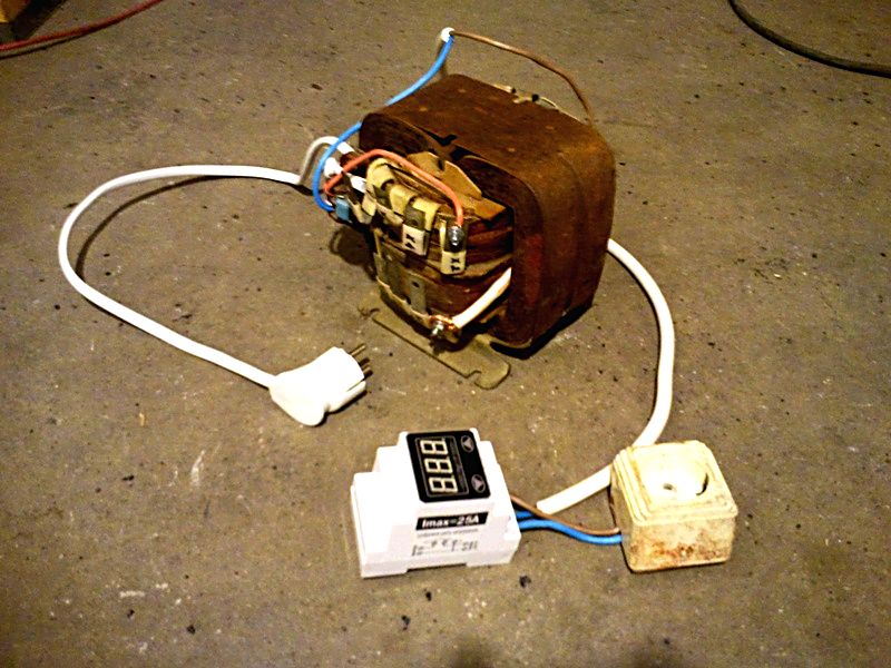

Итак, проблема слабой сети решена. Надыбал киловаттный трансформатор весом 13 кг с двумя вторичными обмотками по 20В, имеющими по 6 промежуточных отводов. Тоесть, можно добавлять напругу очень плавно, включив последовательно вторичные обмотки, максимально добавив 40В. Добавил реле защиты напряжения пропускной способностью 25А. Собрал всё это до купы пока что на соплях, но со временем хочу запаковать в корпус с ручкой и поставить галетный трёхпозиционный переключатель. Приехал в гараж (сегодня как раз вечером в воскресенье сеть обычно самая подуставшая). В сети было 180В. Включил инвертор сначала без этого трансформатора и попробовал УОНИИ 3 мм. Как и следовало ожидать - пшик-пшик, даже на максимально накрученном регуляторе инвертора (10А не докручиваю до упора, чтобы обеспечить хотстарт и форсаж). Включил через вольтдобавку (на реле индикатор показывал 232В, поскольку рабочая напруга буржуйского инвертора - 230 +-10%) и о чудо! - троечку спалил на ура на стандартных 90А. Трансформатор остался холодным. Тогда взял длинную УОНИИю 4 мм и поставил 130А - сжег её полностью без проблем. Дуга шкворчит, як сало на сковородке. Транс чуть-чуть потеплел. Так что, я думаю, можно было и полкиловаттный попробовать использовать - всё ж не такая тяжелая эта приставка получилась бы. Перемычку между обмотками, сделанными из плоской шинки 14 мм.кв. тоже поставил 16 мм.кв., остальные провода - 6 мм.кв.Может можно было все детали и более маломощные взять, но я не дружу с расчетами, поэтому брал всё з запасом прочности. Схема приблизительно такая:

Tomkol написал : всё ж не такая тяжелая эта приставка получилась бы
А Вам куда с этой приставкой?? Пусть и стоит в гараже.
Tomkol написал : Транс чуть-чуть потеплел.
Ну если чуть-чуть, то лечится вентилятором, главное не дымится.

DED написал : А Вам куда с этой приставкой?? Пусть и стоит в гараже.
А на дачу? А еще може куда нужно будет?
DED написал : Ну если чуть-чуть, то лечится вентилятором, главное не дымится.
Та не, он може на 2-3 градуса теплее стал. Думаю, он и без нагрузки потеплел бы, будучи включенным. На холостом ходу хавает около 1А.

Tomkol написал : А на дачу?
По проторенной дорожке легче идти, на дачу второй сделайте.

DED написал : на дачу второй сделайте
Та мне и в машину нетрудно положить, только переносимость ему приделать нужно - ручку. А вот на плечо уже не повесишь. И второй такой транс я вряд ли найду.
