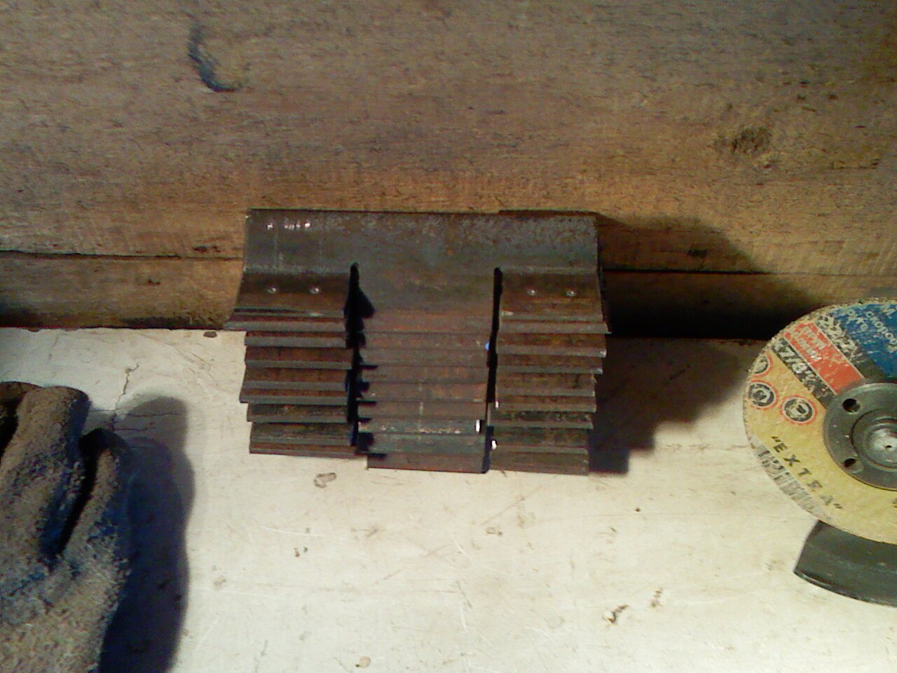

T-Bird написал : Дуга прыгает по стенкам, навариваются полки, а сам угол - остается непроварен.
Добавьте амперов 10 и помедленнее ведите электрод. Вы должны научиться видеть момент, когда начинают оплавляться сами детали, а не просто наливать в угол расплав. Т.е Вам нужно научиться плавить дугой основной металл.

Tomkol написал : Вам нужно научиться плавить дугой основной металл
Лучше и не скажешь. 2T-Bird А чтоб быстрее научиться "видеть" - начинайте с режима, когда этот угол прожигается насквозь и постепенно уменьшайте ток и увеличивайте скорость, имхо (на ненужных железках, естественно)

kum написал : Я прижимаю электрод плотнее в угол,
Совершенно правильно сказано.Когда электрод не прижат на определенное время в угол-то и остаются кромки по бокам,ну и конечно все другое сказанное тоже на пользу дела...

О! Снова угловая тема. Моя любимая))))) Главное не спешить. Я стараюсь накидать ванну побольше. Пока накидываешь метал хорошо прогреется. ( Мойте ноги перед едой, потому что при этом вы автоматически помоете и руки))) Если угол горизонтальный немного делаю акцент на нижнюю полку. Два движения по низу , одно на верх. Пока внизу накидываешь ванну, вертикальная полка уже подогрета. и движением наверх как бы закрываешь ванну. Низ-низ-верх. Если угол вертикальный ,,плету косичку,,.
07.06.2011 в 15:40:09
Мэд Огурец написал : Если угол горизонтальный немного делаю акцент на нижнюю полку.
А я наоборот - больше наклоняю электрод к горизонтали и поддуваю дугой расплавленный металл к вертикальной полке (ведь всё-равно весь расплав течет вниз, вот нижнюю полку сначала и провариваю, а когда дугой подталкиваю расплав к вертикальной полке, то она к этому времени уже успевает прогреться и слегка оплавиться), а иначе по верхнему краю шва возможны подрезы. Вот тут нормальный шов А тут - с небольшим подрезом по верхнему краю
