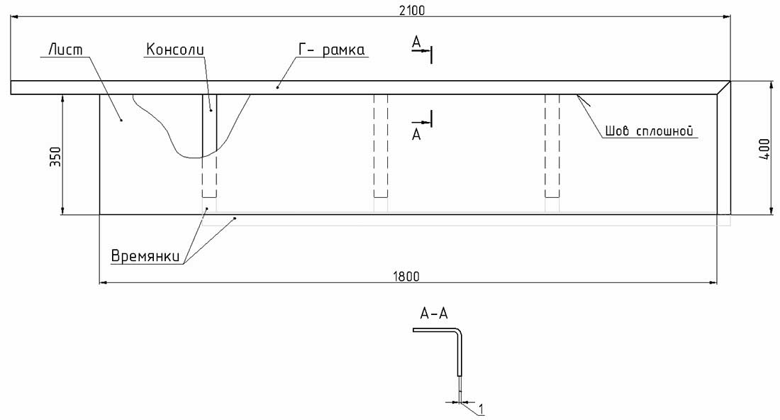

ribakow.fthj написал : мне кажется лист все равно потом сыграет-внутренние напряжения дадут о себе знать
А кроме того будет болтаться та часть листа, которая не прикреплена к уголкам - верхняя левая на рисунке Многорука (если он всё правильно понял и изобразил именно то). Но интрига всё-равно осталась - ума не приложу, куда нужен такой девайс вообще?

Tomkol написал : если он всё правильно понял
Я тоже как-то так представлял... Может, мы вообще с автором о разных вещах говорим?

Я уже предлогал-но хотелось повториться с домыслами как бы я сам такое стал делать.На лист железа с двух сторон приклепал(или на болты) 2 полосы угольником(можно даже по всей длине и ширине данного листа)-и это все можно былобы приварить как требуется.Но возможно это недопустимо по условиям- я пока не в курсе.

Malevich написал : Я тоже как-то так представлял
Почти один в один. Вы совершенно правильно меня поняли. Единственно - верхняя часть листа будет почти заподлицо с верхней консолью. Там должно быть перекрытие с такой же второй рамкой. Может - усиленное. К рассмотрению задачи, думаю, отношения не имеет. Скорее всего решения в тех условиях, которые я сам себе задал - нет.

Tomkol написал : Може броневичек или стелс?
Да уж... Дискуссия разгорелась не на шутку. Однако, господа. Вы совершенно забыли первый вопрос: возможно ли это вообще? И совершенно не важно что это и для чего, и как оно выглядит. Возможно ли в принципе соединить сплошным сварным швом с сохранением геометрии два элемента НЕ ИМЕЮЩИХ пространственной жесткости? Я пришел к выводу, что нет. С любыми времянками и промежуточными операциями. Конечная конструкция не имеет жесткости и Вы уже писали об этом. Следовательно - нужно придумать что-то другое).

Многорук написал : Если положить теплоотводящую пластину на снег и варить в шахматном порядке,деформацию можно свести к приемлемому минимуму
Очень интересно. Все деформации в этом сопряжении возникают из-за разного линейного расширения при нагреве рамки и листа. Следовательно, если тепло отвести, а потом снять остаточные напряжения, то...
