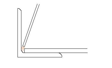

Ярослав_М написал : Если не видно сварочной ванны, то это означает что делаем что то не так
Нет, это означает, что Вы варите электродом с рутиловым покрытием. И кроме того, возможно, что недостаточно амперов выставили на сварочнике. Тут уже говорилось, что поначалу у всех, кто учится варить, присутствует так называемая "токобоязнь".

Tomkol написал : Если не видно сварочной ванны, то это означает что делаем что то не так Нет, это означает, что Вы варите электродом с рутиловым покрытием.
На чисто рутиловых электродах (АНО-21) нормально видно сварочнуюванну, только она маааленькая. Варил подставочку под вентилятор, соединение было "нахлесточно-тавровое", а уголки с хорошим слоем цинка - накрутил 120А (для тройки) и все видно.

Джумшут написал : соединение было "нахлесточно-тавровое"
А, ну так ведь при таком положении шва шлак стекает, приоткрывая ванну. И ток хороший - дуга сдувает расплав в нужное место.

Соединение выглядело так Лично мне его трудно проклассифицировать оно и на тавр похоже и нахлест присутствует.
Самое простое соединение ИМХО торцовое, потом нахлесточное, потом стык. Самое трудное тавр уступает только вертикалу.

Джумшут написал : Соединение выглядело так
Так тож "в лодочку" :)

Многорук написал : "в лодочку"
Так это про положение в пространстве:) (И по моему "в лодочку" похоже на V) А у нас речь о соединении

Джумшут написал : А у нас речь о соединении
Это больше похоже на горизонтальный шов с глубокой разделкой.
