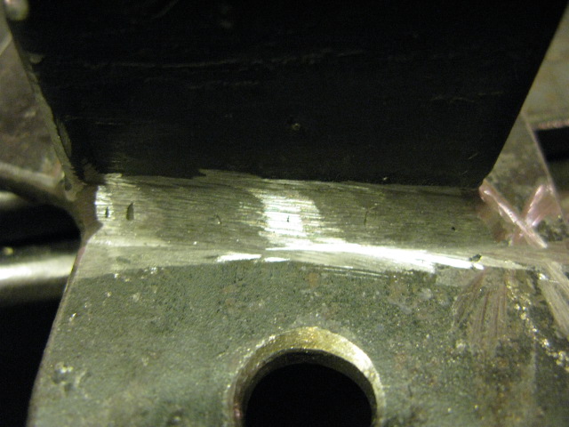

Согласен, я вот сейчас стал в некоторых случаях именно подобным образом и варить,именно о чём и говорил тут выше , вот могу ещё раз фото скинуть недавно сваренной ответственной детальки ( насчёт геометрии в основном ) Вот ещё пояснения к детальке -

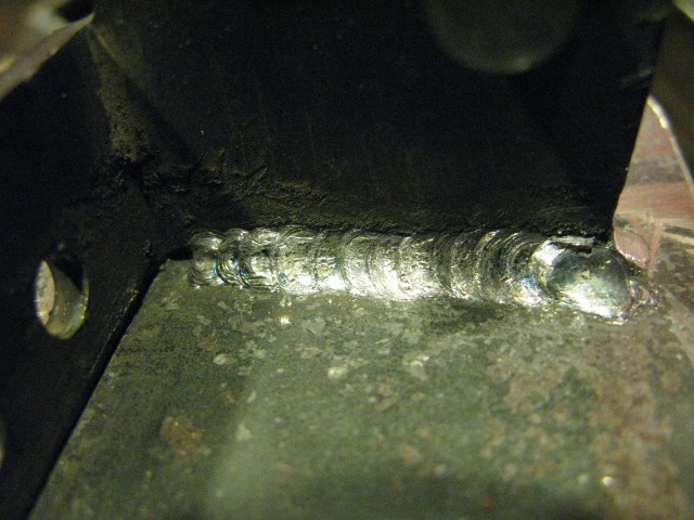

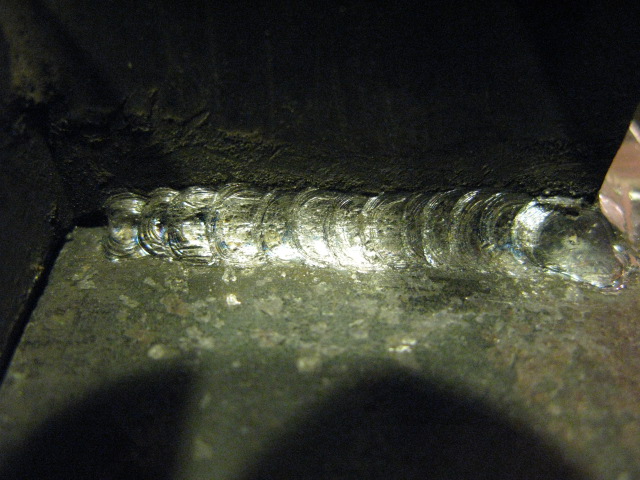

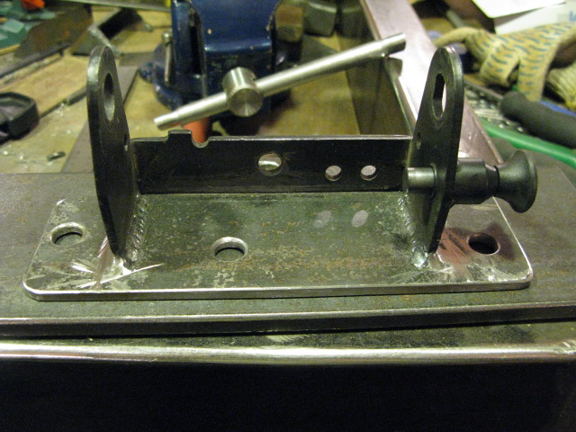

Вот выкладываю фото детальки , что варил позавчера . Верхняя часть отрезана от штатной детали монтажной пилы Метабо , толщина 4 мм . Нижняя пластина толщиной 5 мм . Электроды 3 мм , МР-3С ( синие) , сейчас точно производителя не помню, но вроде кто-то известный из подмосковья , попозже посмотрю точно. Инвертор Фубаг ИН 170 , ток по индикатору 105 А . Для сравнения ,маленькие отверстия на детали - это диаметром около 6.5 мм . Расстояние внутри между стенками около 120 мм Швы сделаны снаружи и внутри - видно на фото. Наружный шов зачистил - там есть на одном фото . К внутреннему не подлезть - оставил так . По фото видно, что точки перекрывают друг друга примерно на половину . Чем дольше держишь электрод в точке - тем толще и шире сама точка и тем сильнее ведёт металл , тем более, что его уже потом не выдрать ничем изнутри - если только не изгаляться с бормашинкой. Электрод в следующей точке подводил ровно к краю шлака предыдущей - ну ХАМЕЛЕОН позволяет леХко и быстро это проделывать

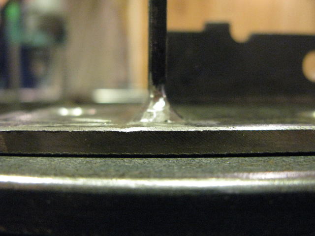

Ну, видимо, у нас несколько разнится понятие о допустимости изгиба листа металла . Вот ту нижнюю 5 мм пластину, что на фото после сварки загнуло краешками кверху примерно на миллиметр от строго горизонтального состояния - мне это уже Слишком много ! Пришлось рихтовать до изначально ровного состояния, чтобы неровность была не более одной-двух десяток . На фото - это уже после рихтовки. Если бы варил сплошняком - там бы увод был бы ещё значительно больше , да и могло и винтом повести всю конструкцию
Вы попробуйте взять кусок трубы длиной с метр, типа вашей, и прихватить его торцом к листу металла в одной точке, при этом стараясь удержать трубу вертикально другой рукой - сами тут же прочувствуете - как эта труба ( ножка стола, к примеру) гуляет как пьяница от нагрева и остывания даже только одной сварочной прихватки.

Да не ток велик, а вообще металл сильно сначала расширяется при нагреве, а потом сжимается при остывании и неравномерно это, особенно если вести сплошной шов. С точками это куда равномернее и менее заметно. Я вам просто привёл пример "гуляния" . А вот представляете себе, какие внутренние напряжения копятся в металле - там даже не тонны - десятки или более тонн, если даже толстый (10 мм или более) металл выгибается дугой .:ogo
