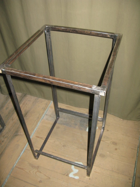

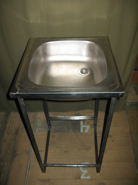

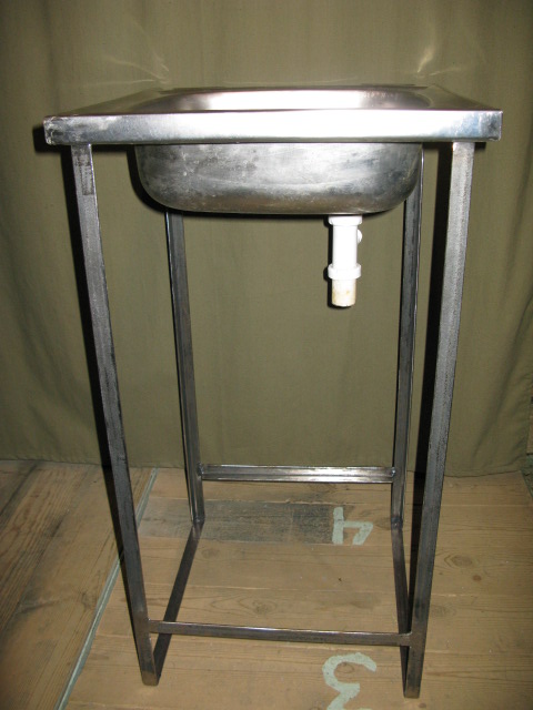

Вот за сегодня сварганил типа тумбочку-подставку под мойку из нержи в мастерскую . Сварена из кусков 25 уголка, полосы. трубы. Потом ещё надо будет сделать крепление для бачка с ТЕН-ом и краником. Теперь осталось только грунтануть и покрасить.

chico63 написал : Вот за сегодня сварганил типа тумбочку-подставку
Поподробнее можно.что за чем варилось,какие электроды и т.д.

20.09.2011 в 23:12:33
Странный вопрос - зачем . Руки мыть, однако ;) Электроды МР-3С, 3 мм,лосиноостровские, ток 100 А. Сначала квадрат из трубы точно под размер мойки, затем к нему ножки и поперечины. В те, которые в самом низу с боков , в углах будут вкручиваться винтовые регулируемые мебельные опоры, а на те, что поперёк и чуть повыше - ляжет полка из куска фанеры или мебщита - под всякие бутылки и прочие хозпринадлежности, что обычно валяются в углах. К сливу будет подсоединён подходящий шланг, вторым концом он оденется на трубу, выходящую на улицу сквозь стену гаража. Никаких сифонов не будет - иначе порвёт зимой в мороз.

Tomkol написал : И чем обшиваться будет?
Нет, хочу прямо так оставить .Лёгкая получается. У меня есть заводского изготовления подобный умывальник в другом гараже. Именно закрытый со всех сторон и с дверкой. Неудобно его ворочать, а ещё хуже, что внутри плохо проветривается и начал корродировать даже под краской. Здесь всё вентилируется , так что и коррозия не страшна и всё под рукой.
