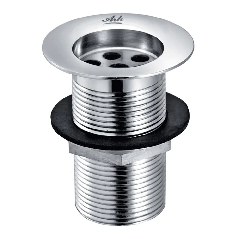

Inter написал 11.12.2024 в 17:06
Решетку для умывальника добавлять... бебеее(((
Вам, наверное, представилось пласмассовое ситечко, которое надо вытряхивать? )) Изображение Нет, стандарного выпуска достаточно ))) : Изображение Изображение Изображение
