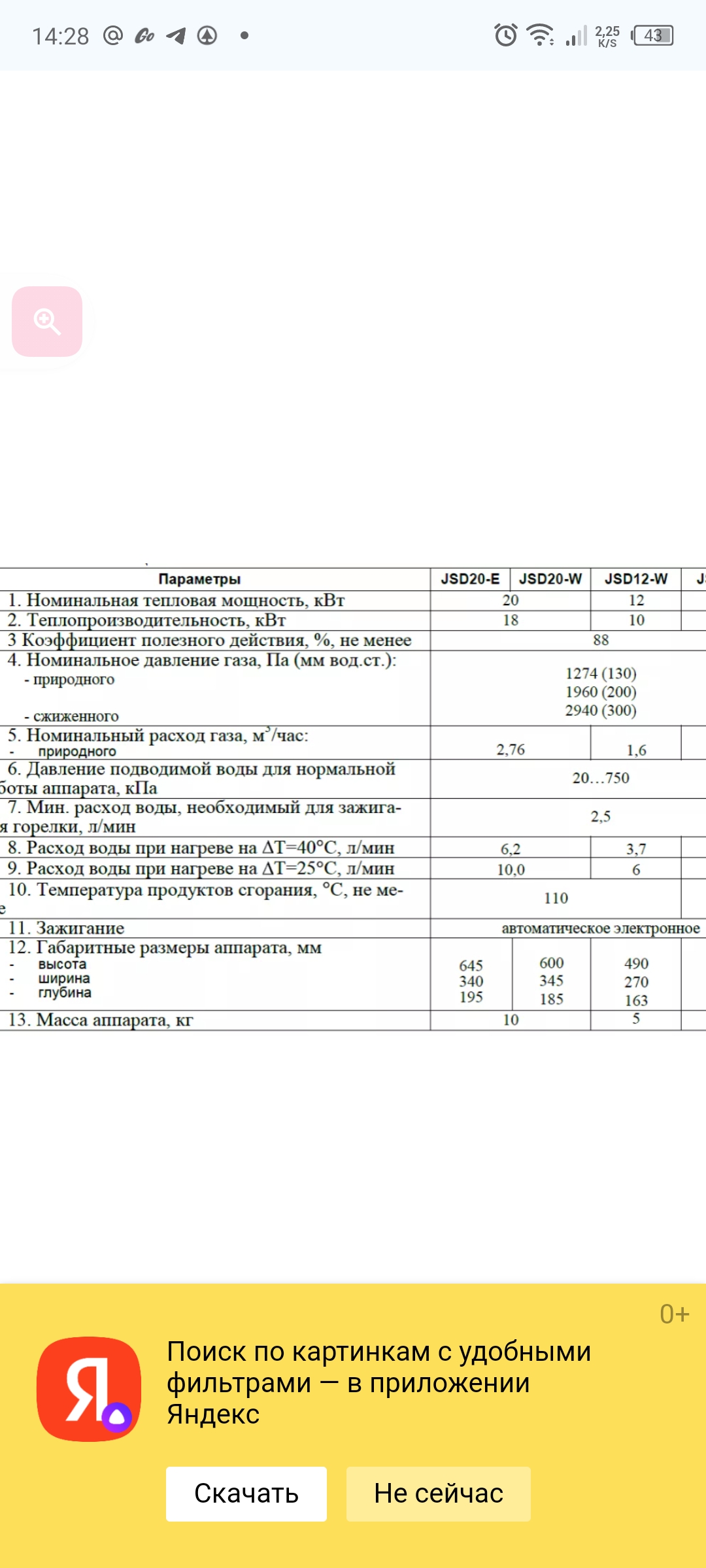

BV написал 25.03.2025 в 13:02
Водяной U образный манометр - вполне точный измерительный прибор и покажет он перепад уровней где-то .....о
Они то же разные бывают-имею в виду оцифровку шкалы а точнее цену деления и количествo делений. На тех же аналоговых стрелочных электроизмерительных приборах для повышения точности придумали зеркальную шкалу. Я честно говоря не пользовался u образными но мне очевидны следующие вещи:
  1. субъективность взятия отсчётов-остутствие зеркальной шкалы
  2. зависимость измерений от наружного давления воздуха-там же меряется не само давление а его разность
  3. необходимость держать в определённом положении-наклонил вправо или влево и точность коту под хвост.
  4. зависимость от температуры окружаюшей обстановки

25.03.2025 в 14:30:47
Алексей Рыбкин написал 25.03.2025 в 13:47
Шкала - обыкновенная линейка, прикрученная между двумя стеклянными трубками. Или если манометр из петли гибкой прозрачной трубки - приложить эту самую линейку и посмотреть разность уровней в МИЛЛИМЕТРАХ.
КЭП, я как бы в курсе, но тут не тот случай. На такое низкое давление стр елочные манометры в магазинах не валяются. Водяной - дешево, сердито и сделать можно быстро и без проблем из любой прозрачной трубки, которую найти вообще не проблема.
Смотри перпендикулярно и точности хватит за глаза. Ну если не совсем дурак и ума хватит не смотреть сверху или снизу ;) Кроме того, часто вы видели в манометрах зеркальную шкалу? Или видели ее на старых тестерах и решили и сюда приплести?
зависимость измерений от наружного давления воздуха-там же меряется само давление а его разность
У... как все запущено))) А стрелочные манометры что по вашему измеряют? ;)
Ну а что мешает поставить прибор ровно, опять же - если голова есть? А если нет - то и лезть туда не надо.
Так что в теории а главное в рекламе - наверное и точный но вот на практике-мне лично сомнительно
Где вы рекламу узрели? )
точный но вот на практике-мне лично сомнительно.
Физика обыкновенная. Калибровки не требует - поставь вертикально, и чтобы в жидкости не было пузырей и будет счастье. Поверки не требует. Точность 2-3мм водяного столба даже не напрягая глаза. Screenshot_20250325-142803
Учитывая что давление может быть от 130 до 200мм (см выше) - можете мне доступно объяснить зачем нужна точность скажем 1мм водяного столба? Зачем зеркальная шкала?
Кроме того, сейчас.... манометры есть и цифровые, только вот денег стоят.

25.03.2025 в 15:14:31
BV, я же написал что это то что навскидку пришло мне в голову. На абсолютную истину я не претендую. "низкое может быть от 130 до 200мм - можете мне доступно объяснить зачем нужна точность скажем 1мм водяного столба" В одной трубе? речь то об одной трубе но измерениях давления у разных её отводов То есть у первого отвода 200 а у последнего 130? Причём-напоминаю-речь идёт о динамическом давлении-ну просто если статика то никакого Бернулли То есть заработала колонка на ближайшем к тому, давление в котором меряете-давление прыгнуло И-чем точнее u образный манометр (длина его шкалы ведь зависит от рабочего тела) тем более эти скачки будут сказываться.А грубым-скачки не так будут сказываться но померим ли тогда бернуллиевскую разницу в давлениях? То есть опять таки-если не вдаваться в детали то всё просто точно и понятно. Но стоит немного подумать

Алексей Рыбкин написал 25.03.2025 в 15:14
Диаметр трубы, расстояние между отводами?
Еще раз ВОДЯНОЙ U образный манометр. Не ртуть) В паспорте выше - давление в мм ВОДЯНОГО столба.
Да, подумайте.
