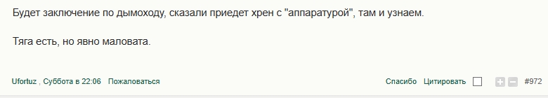

Славик64,
Славик64 написал 25.03.2025 в 21:41
ТСу, там, не нравилось, что стенки колонки нагреваются. Этот ему поставил диагноз - дымоход забит. .....
Да-я советовал проверить тягу. В результате я оказался прав и : 4 А простейший метод проверить тягу-приложить лист бумаги к отверстию дымовой трубы. Насколько мне помнилось так проверяют А4 размером. Но я честно написал что хорошо бы посчитать ибо там расчёт простейший-взять нужное разряжение умножить на сечение дымохода,,,... Совет же почистить теплообменник... Это безусловно нужно и я то же это написал. Но это-борьба со следствием а не с причиной Ну и опять таки. Если плохая тяга-в чём согласен и автор топика а нормально работала годы-то вывод какой? Наверно забит дымоход. И где я был неправ? Или не логичен? Всё это доступно каждый может прочитать.
