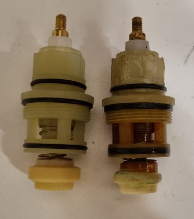

Починил. Но никакие чистящие средства не помогли. После этого достал дивертор и увидел, что клапан, который отвечает за переключение стёрся (см. фото). В магазине сантехники сказали, что такой дивертор нужно только заказывать в интернет-магазинах. Что я и сделал. Единственное, оригинал Grohe стоил 3800, я взял китайский аналог за 1700 руб. Заменил и всё заработало как раньше. Посмотрим, что будет дальше. Сделал фотку: слева китайский аналог, справа - родной гроховский со стёршимся клапаном внизу. А, и ещё. Для того, чтобы достать дивертор, снизу шестигранником не надо ничего раскручивать. Сверху снимается крышечка и далее ключом на 17 дивертор выкручивается. Всем спасибо!Изображение WhatsApp 2025-03-09 в 14.43.53_9e247aa7

Андрианий, Вот вы молодец! Обычно такие вопросы тут 5 страниц мусолят, пока ТС не исчезнет с горизонтов.
