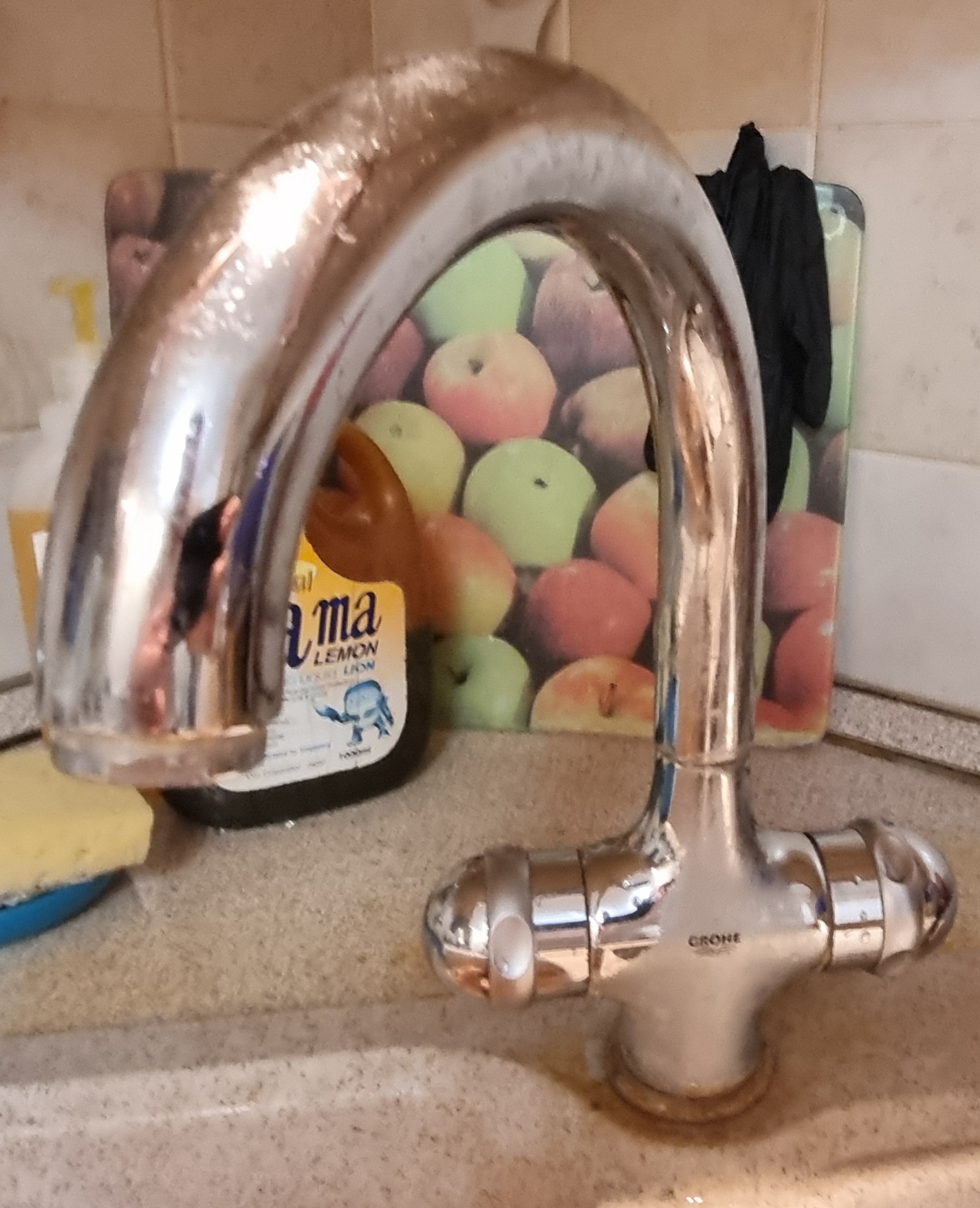

Андрианий ответил в теме:
Стучит подводной шланг к смесителю (вопрос-загадка)
Да, совершенно так.
Извините за долгое молчание, только нашёл время написать. Заменил горячую буксу, всё хорошо теперь. Купил в магазине за 400 руб.
15.02.2026 в 18:42
Нажатия на ручки ничего не дало, открутил их, добрался до букс. Так вот, при нажатии на горячую буксу тарахтение пропадает, она утапливается на какую...
08.02.2026 в 15:54
Достал аэратор
Почистил
Кстати, без аэратора никакого рычания нет. И у меня уже возникла было надежда, что дело в нём.
Но когда поставил обратно, та...
Это даже скорее не стуки, а такое рычание. Горячая подводка визуально дрожит. Ну и в руке тоже, соответственно.
У меня есть видео, но я не знаю как т...
07.02.2026 в 13:41
Счётчик горячий не остановился. Шланг горячий я зажал как только мог, но стук не прекратился.
При этом холодный шланг абсолютно спокоен и не издаёт н...
07.02.2026 в 13:36
