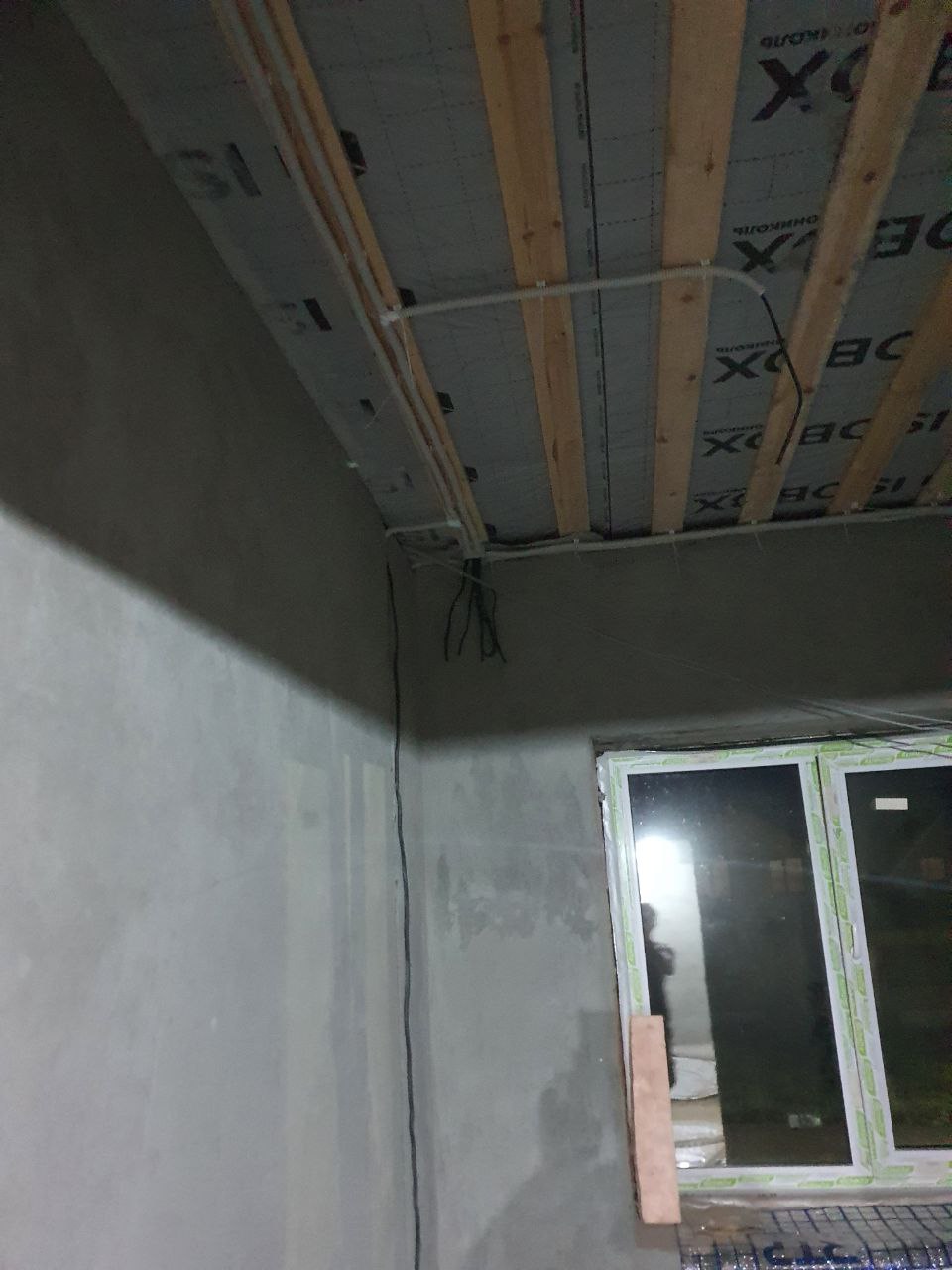

Делаю ремонт в доме, прокалываю проводку. Сделал проводку в доме на потолке с помощью гофры, обычных распредкоробов. Читаю в инете везде пишут, что нужно использовать металлические трубы. В дальнейшем на потолке будет натяжной потолок. photo_2025-01-24_18-53-34photo_2025-01-24_18-53-33

24.01.2025 в 19:53:37
можно подложить полоски гвл.

24.01.2025 в 20:18:18
BV написал 24.01.2025 в 19:53
Да вы шо, проводка уже проложена. А насрать, сопло только- подобрать? IMG_20250124_202939 При определённом мастерстве можно нанести целиком обволакивающий проводку негорючий слой. )))

24.01.2025 в 23:28:28
aleksey4uk написал 24.01.2025 в 18:56
примерно тоже надо сделатьпотолокWhatsApp Image 2025-01-24 at 23.18.08

25.01.2025 в 12:47:42
aleksey4uk, УЗДП поставьте.

27.01.2025 в 00:15:05
k2dx, > вещь хорошая, но дорогая (

14.05.2025 в 09:17:37
serj12, добрый день. Это ваши фото? Вы у себя так сделали?

14.05.2025 в 09:49:59
aleksey4uk написал 14.05.2025 в 09:17
Добрый день, нет, это я за деньги делаю( заказчику
