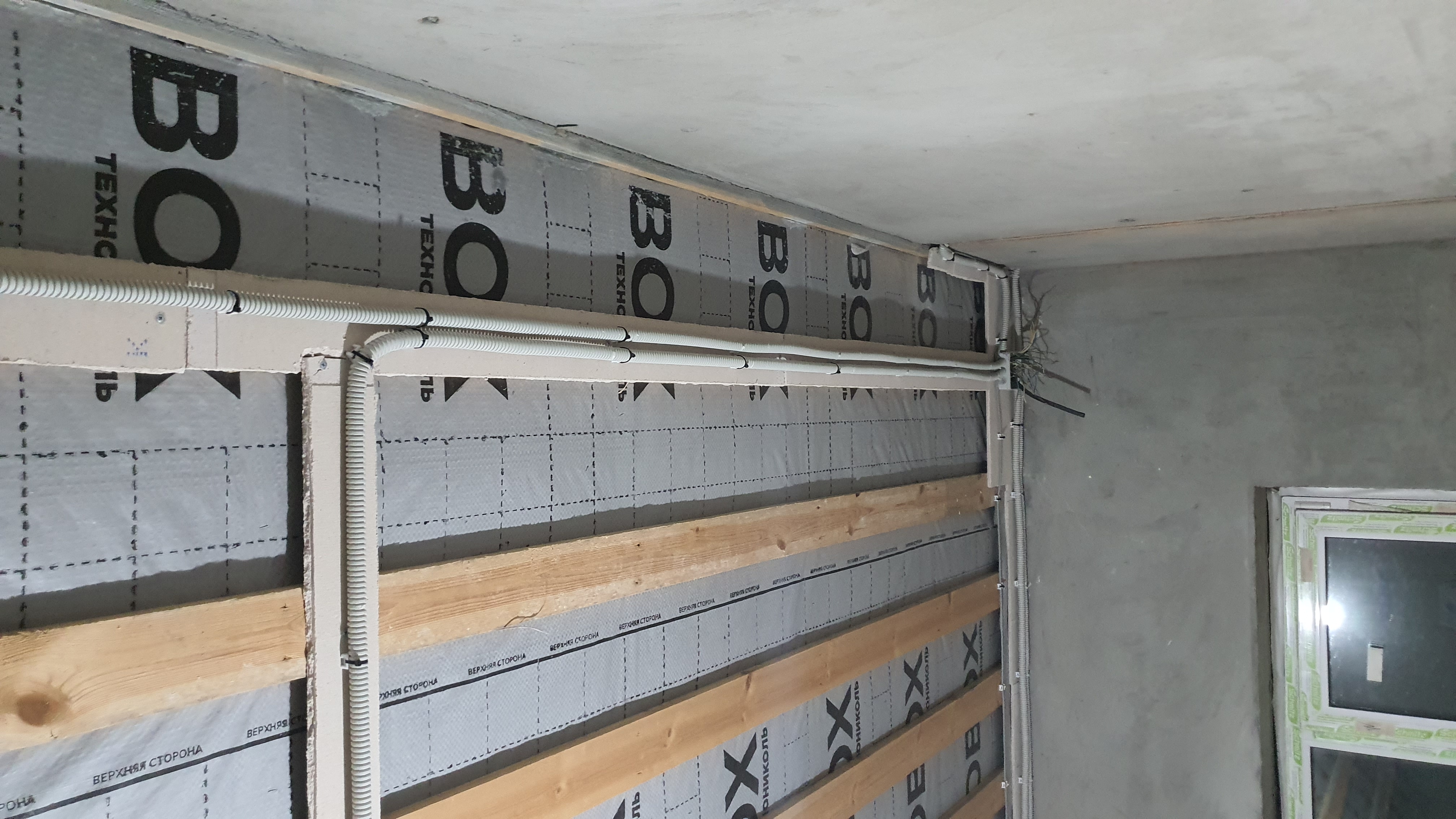

serj12 написал 14.05.2025 в 09:49
Добрый день, нет, это я за деньги делаю( заказчику
Добрый день, листы гипсокартона не подойдут ? Обычного гкл.

aleksey4uk написал 24.01.2025 в 18:56
Читаю в инете везде пишут, что нужно использовать металлические трубы.
Читайте нормативы....

aleksey4uk написал 15.05.2025 в 13:18
У меня гкл листы остались. Не подойдут ?
Допускается. Можно дорогу из полосы 30см, потом кабель, потом закрыть горбом штукатурки. Или из полос листов изобразить крышку. Тогда без гофры - проще.

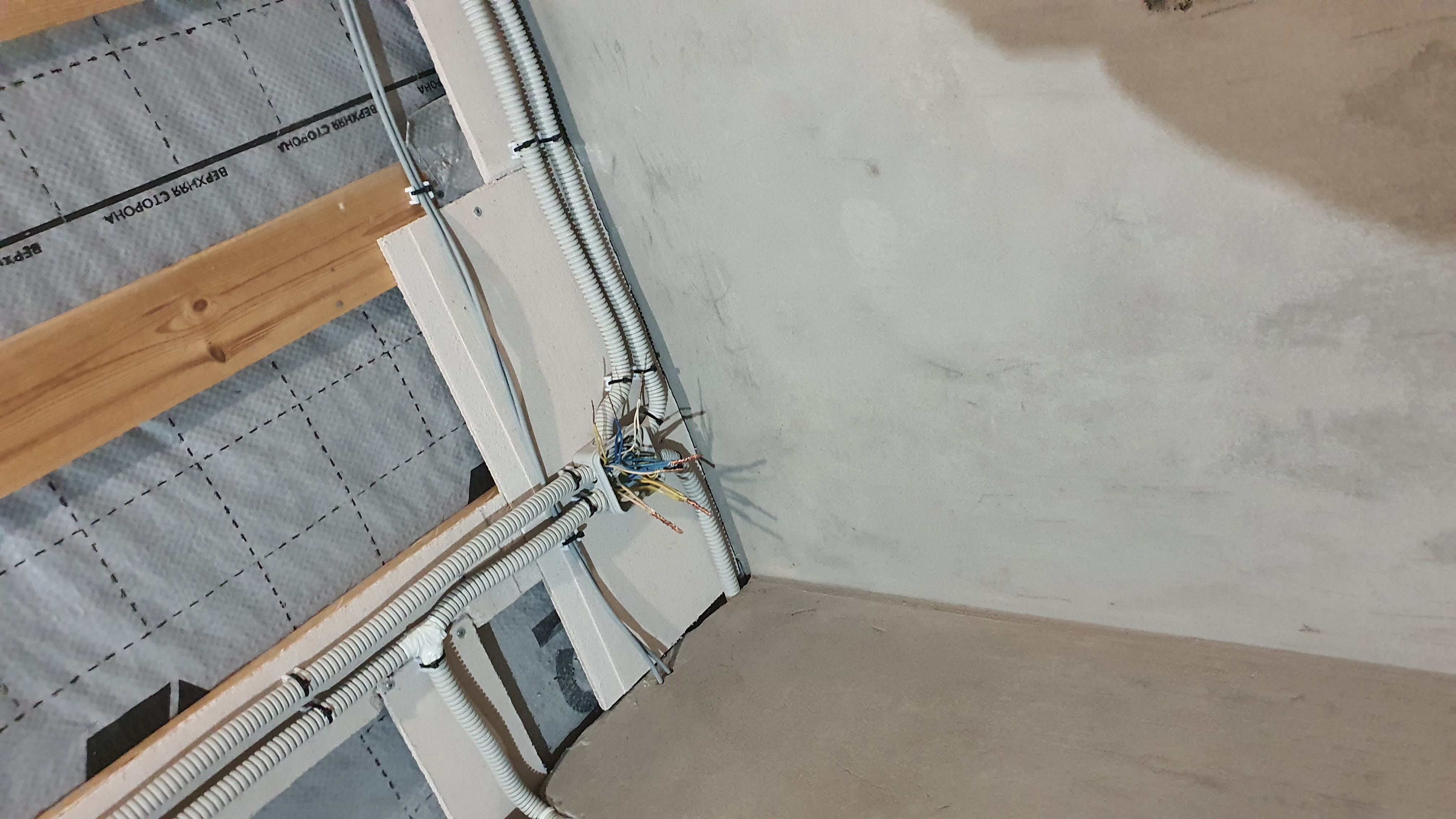

serj12, в данной работе распред. Коробки тоже на потолке? или это только для освещения?

Сделал 20250520_01092020250520_010858
