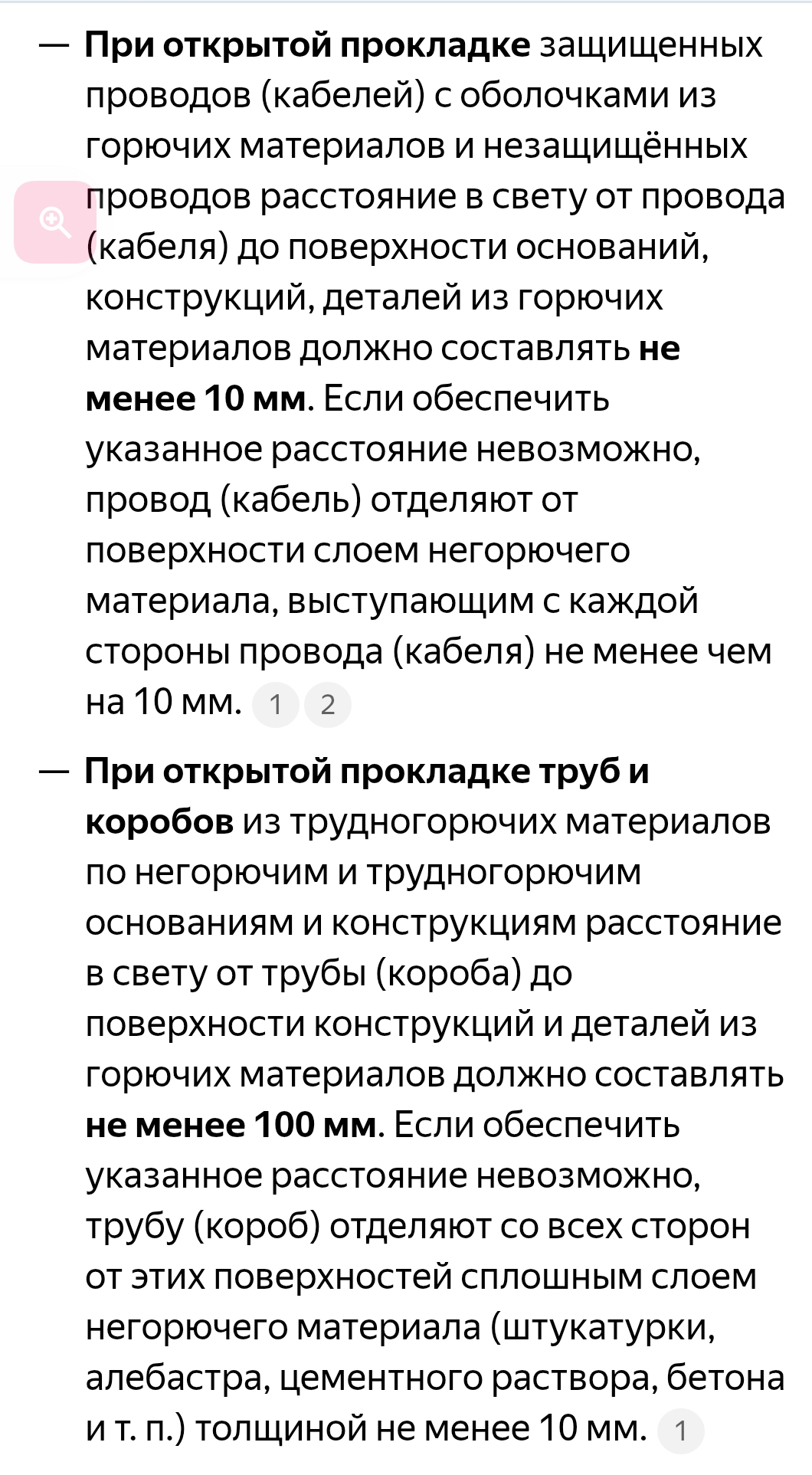

BV написал 20.05.2025 в 12:04
aleksey4uk, см там про 100мм....
aleksey4uk
aleksey4uk
Регистрация: 13.12.2024
Чебоксары
Сообщений: 57
21.05.2025 в 08:19:36
BV, понял. Написано каким-то бюрократическим языком. В вкратце: от кабеля в каждую сторону должно быть не меньше 100мм негорючей основы?

А у меня грядет похожая задача: провести ВВГп 3х2.5 по бетонному потолку в квартире, который будет затем зашит крашеной сосновой вагонкой. Между бетонным основанием (или скорее крышей)) и деревянным фальшпотолком планируется зазор 20-40 мм. Предполагал вести кабель в стальной трубе но, честно говоря, очень хочется увильнуть от этого геморроя и сделать как-то попроще. Что тут из допустимого придумать можно?
