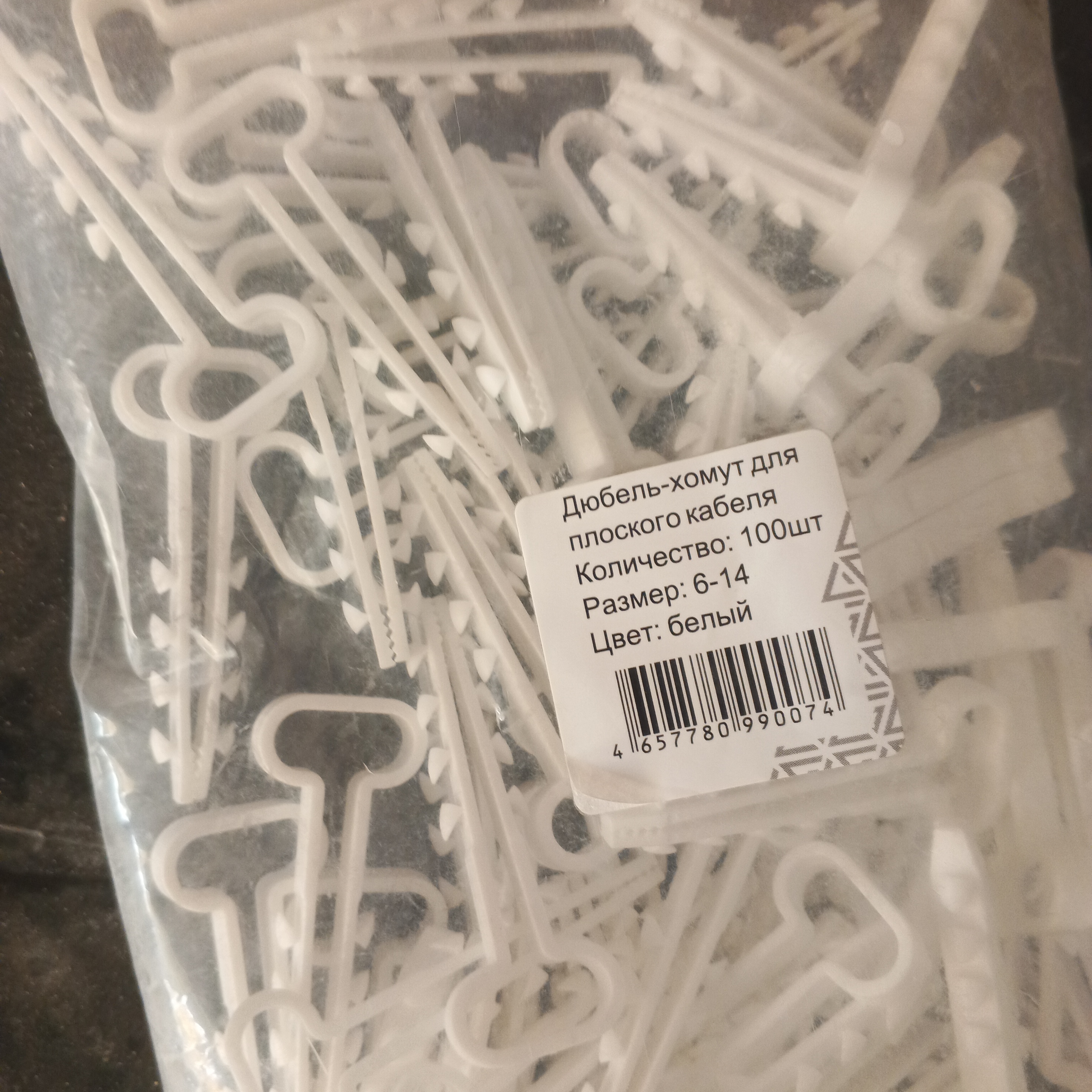

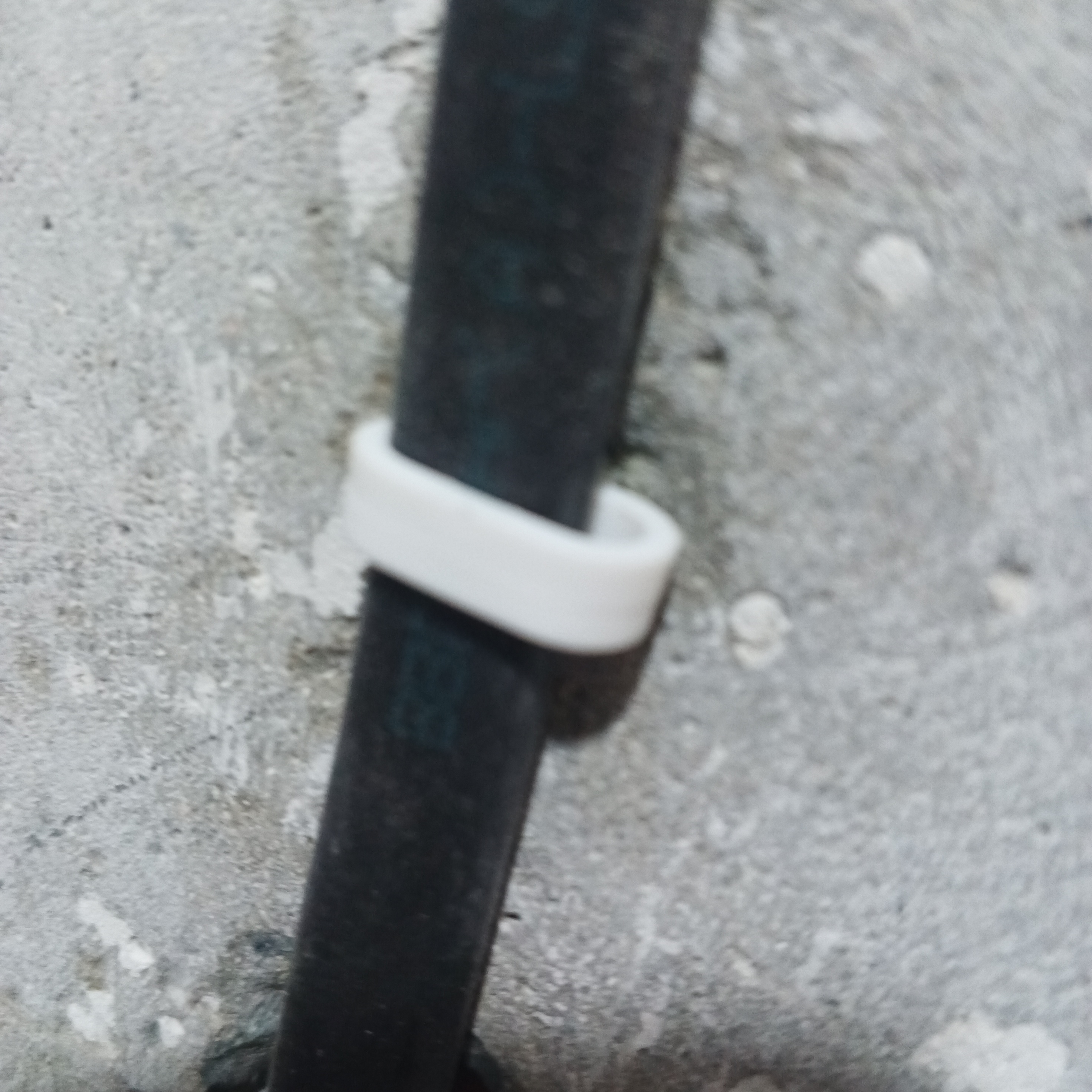

TAB, без трубы, без гофры, закрыть бугром из Ротбанда.
TAB
TAB
Регистрация: 29.09.2006
Сообщений: 4956
27.05.2025 в 14:16:55
BV написал 26.05.2025 в 00:52
Или гипсом, тогда даже не придется предварительно крепить кабель к бетону. Отличная идея, спасибо!

Вам так кажется - работать не удобно - руки только две) 1748344801884233980178306451720117483448580507369228335775007034 Или ротбандом бугор - , или на ротбанд или перлфикс приклеть закрыть кабель полосками гкл/гвл.

Нет, не кажется. Я могу растянуть эту работу на несколько подходов, там и без этого есть чем заняться. Гипсом можно приморозить кабель вместо дюбель-хомутов, а потом неспеша заложить все тем же гипсом или ротбандом. Или скотчем приклеить, если гипсом окажется несподручно. Долбить потолок тут я точно уже не буду, ибо незачем.
