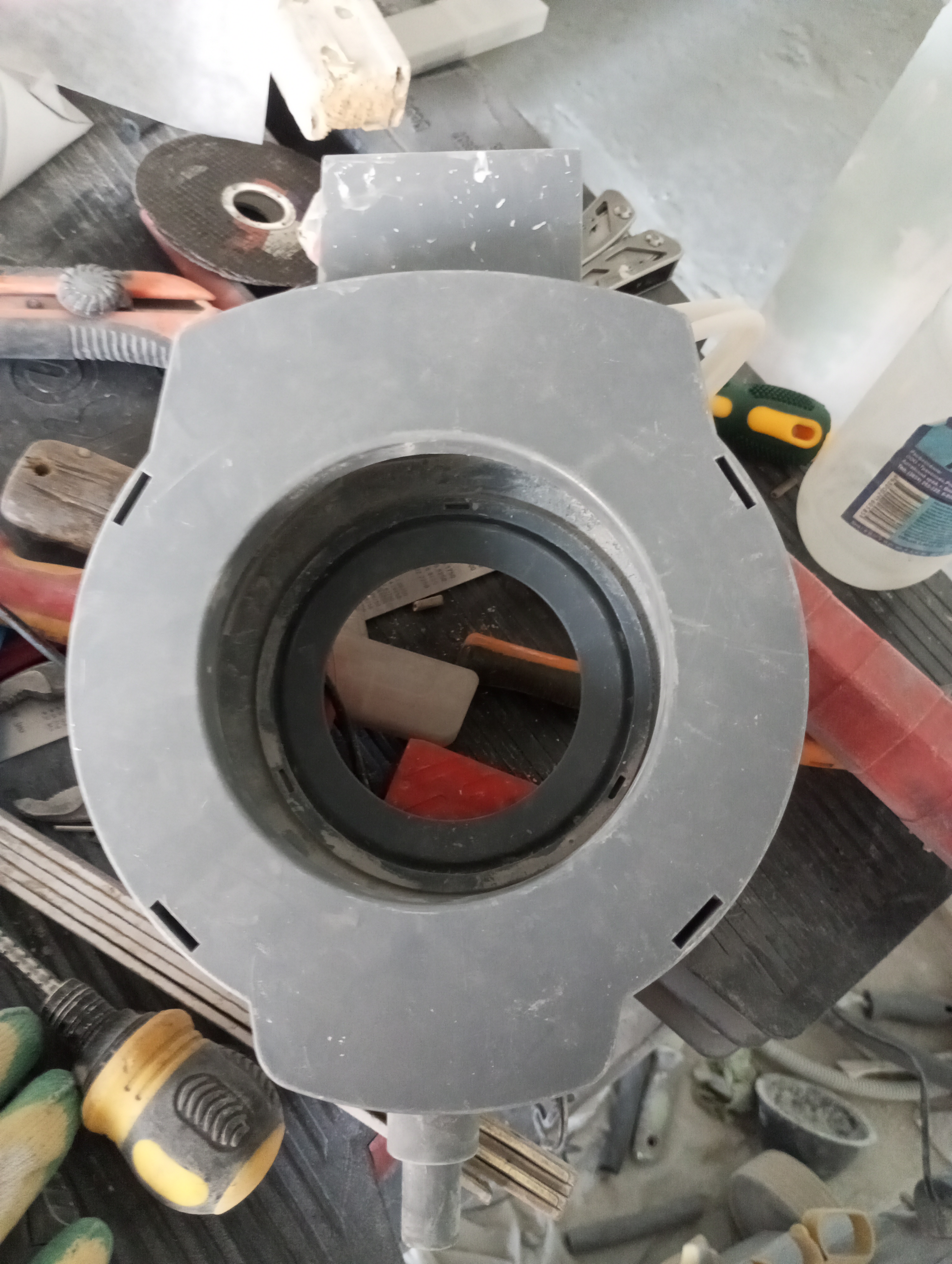

кольцо-1 Если поверхность гладкая. то присоска срабатывает даже на сухую кольцо-2 Надо только какой-нибудь шланг нацепить на сливной штуцер и можно вообще не заливать водой стены. кольцо-3 Вот так выглядит кольцо без шторок кольцо-11кольцо-10 а вот так со шторкой. Эта шторка подходит для сверления под 50-70мм То есть и кондей и установочные коробки. Брызги все остаются внутри кольца. кольцо-8 Это транспортная заглушка, чтобы уплотнительную ленту присоски, при перемещении, случайно, не испортить. кольцо-9 А так выглядит изнанка без заглушки, контур присоски, где создается разрежение. Слева сверху, - подключение встроенного компрессора, справа сверху - отверстия клапана сброса разрежения. кольцо-6 Сам компрессор можно снимать. Это удобно, если буришь под потолком, - его можно просто оставить болтаться на шлангах. кольцо-7 А вот это неудобство, - лучше бы штеккер подключения блока питания к компрессору, было сделать не на фасаде, а сбоку. А такое подключение заставляет постоянно что то делать с проводом, потому что он норовит соприкоснуться с работающей коронкой, особенно когда работаешь под потолком. кольцо-5 И ещё один момент, - вилка на блоке питания компрессора, с плоскими штырьками, - приходится использовать переходник на наши розетки.

Тогда это новика,можно с другимидрелями применять.Какая модель и кто продает ?

под каки размеры подойдет данный компрессор и кольцо ?

alex1977102, моя модель GQ-FSZ-80B, у неё на чертеже внутренний диаметр 11см в инструкции есть ещё одна модель GQ-FSZ-160A, у неё внутренний диаметр уже 21см Есть еще модификация, где в компрессор встроен аккумулятор, это уже артикул GQ-FSZ-80А.
